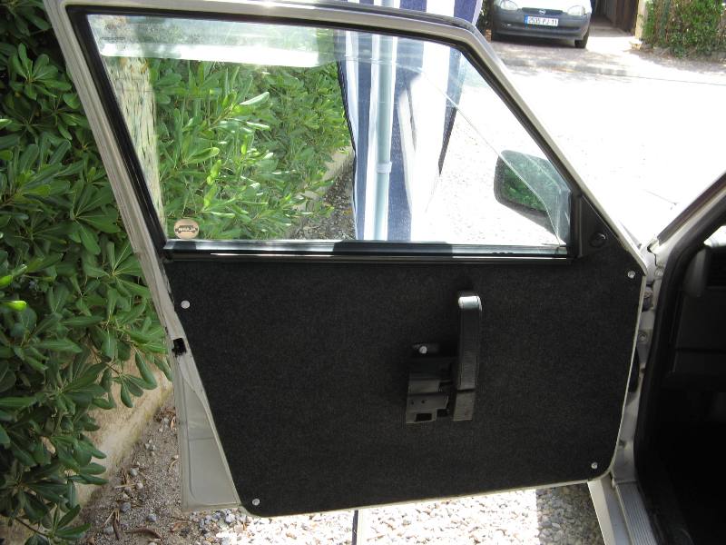

j'ai changé tout les panneaux de porte pour du noir pour etre en harmonie avec la moquette au sol
allégement 75 twin spark Img_3339
allégement 75 twin spark Img_3340
détail de la poignée de porte et suppression des femetures de porte int
allégement 75 twin spark Img_3341
allégement 75 twin spark Img_3342
allégement 75 twin spark 75_00114
allégement 75 twin spark 75_00214
