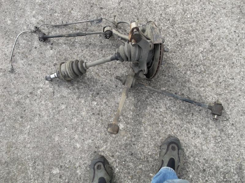

je pensais deposer les 2 trains arriere hier apres midi , j en ai deposer qu un ....le temps que je perds avec toute cette oxydation ....pfffffffffff
ma bombonne de WD40 est deja quasi vide !
le train arriere gauche

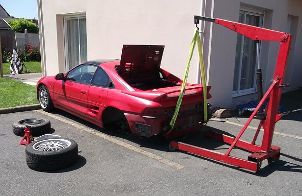

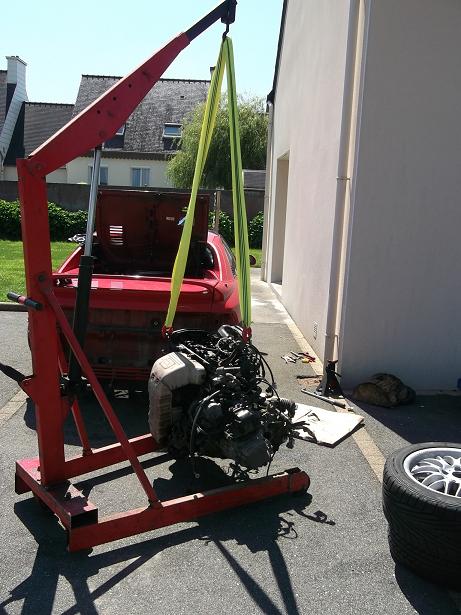

bon ben ca y est apres avoir bouffer une bombe de degrippant j ai enfin fini la depose youpi
j ai amarrer la caisse et descendu jusqu a ce que l ensemble moteur / boite touche le sol et j ai desolidariser les 2 silent bloc restant
bubu et sa toyota MR mk2 REV1 - Page 5 Dscf3517-369025f
ensuite je n avais plus qu a lever la caisse et a degager le moteur
puis ya plus qu a mettre au chaud dans le garage youpi
bubu et sa toyota MR mk2 REV1 - Page 5 Dscf3518-369029f

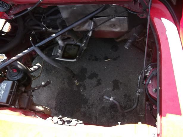

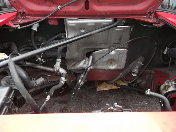

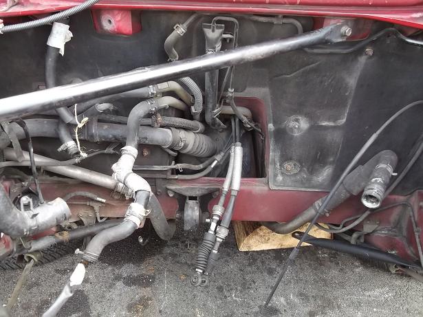

le compartiment moteur vider
bubu et sa toyota MR mk2 REV1 - Page 5 Dscf3522-36902f2

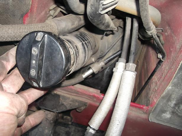

depose des 2 toles alu pour acceder au reservoir situer longitudinalement entre les sieges
bubu et sa toyota MR mk2 REV1 - Page 5 Dscf3551-36acc9d
on apercoit le reservoir que j ai siffoner , il y avait le plein biggthumpup
bubu et sa toyota MR mk2 REV1 - Page 5 Dscf3552-36acd18
puis j ai boucher pour eviter que n importe quoi aille a l interieur
bubu et sa toyota MR mk2 REV1 - Page 5 Dscf3554-36acd95

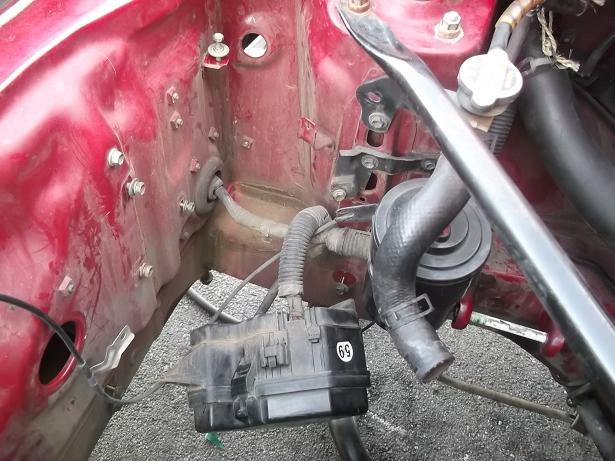

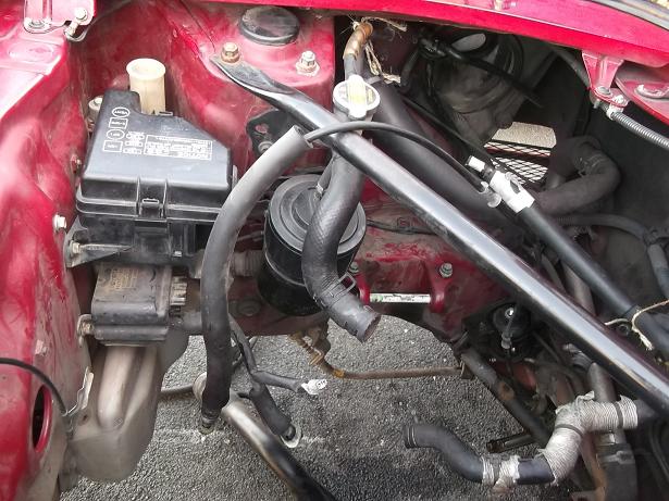

le compartiment moteur coté conducteur , j ai deposer la boite a fusible , le boitier d allumage et le bocal du liquide de refroidissement
bubu et sa toyota MR mk2 REV1 - Page 5 Dscf3555-36ace0e
apres biggthumpup
bubu et sa toyota MR mk2 REV1 - Page 5 Dscf3558-36ace77

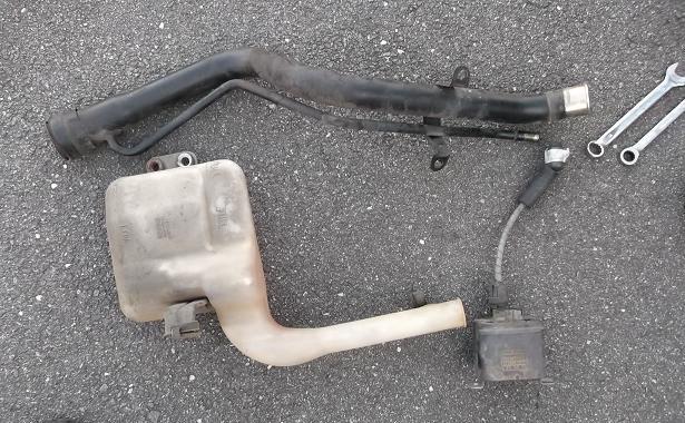

j aurai a repeindre le tube de remplissage du reservoir , a nettoyer le bocal et le boitier
bubu et sa toyota MR mk2 REV1 - Page 5 Dscf3559-36acefc

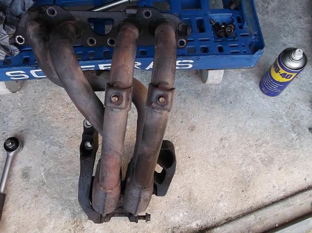

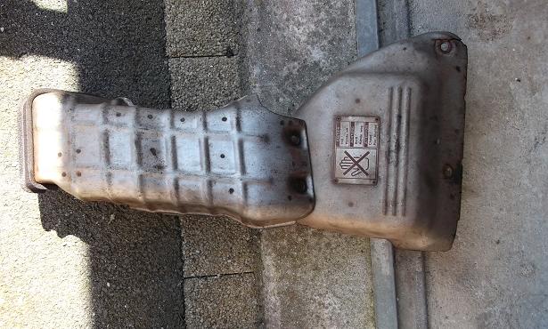

j ai egalement deposer les 2 pare chaleur alu du collecteur d echappement
bubu et sa toyota MR mk2 REV1 - Page 5 Dscf3531-369c99e

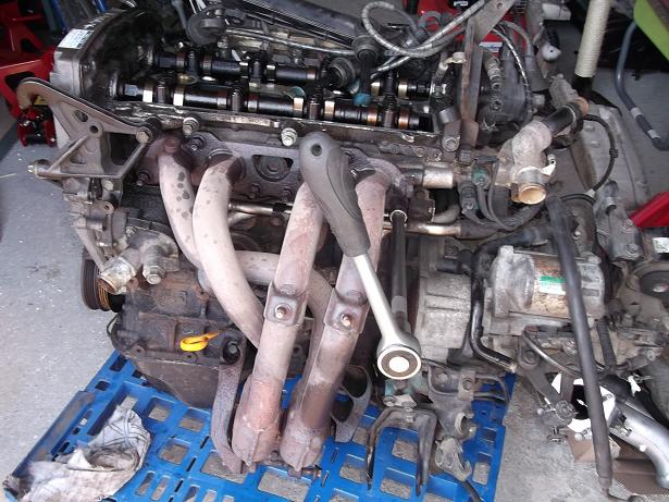

depose du collecteur d echappement
bubu et sa toyota MR mk2 REV1 - Page 5 Dscf3533-369c9e6
bubu et sa toyota MR mk2 REV1 - Page 5 Dscf3536-369c9ee
on apercoit les soupapes qui ont une robe blanche ( melange pauvre ) et les 2 durites du refroidisseurs d huile completement cramés !
bubu et sa toyota MR mk2 REV1 - Page 5 Dscf353756de58885d7cdb
