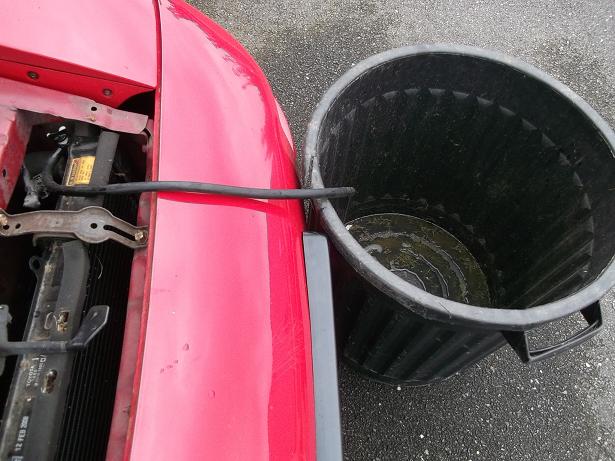

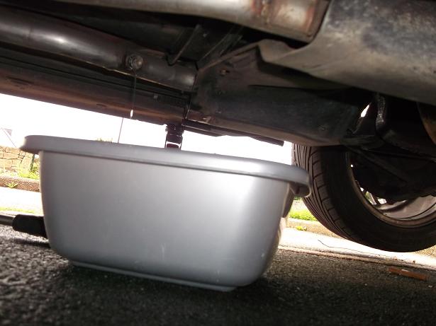

j ai vidanger le circuit de refroidissement ce matin
au radiateur avant

et au soubassement , 1 boulon de vidange a chaque tuyau

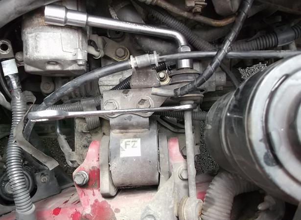

ensuite j ai deconnecter pas mal de choses mais la je suis embeter avec un boulon de la bielette qui veut rien savoir
bubu et sa toyota MR mk2 REV1 - Page 4 Dscf3386-364d998
m en vais chercher une clé adequate avant que ca m enerve de trop formule 1
