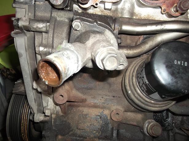

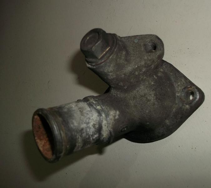

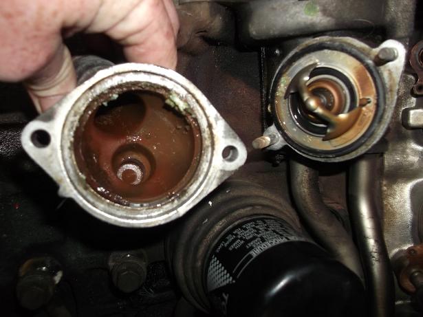

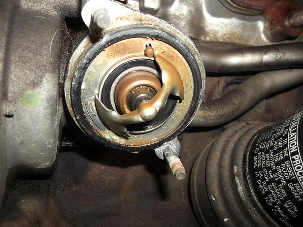

DEPOSE CALOSTAT
resurrection d un 3SGE Dscf3592-36cbf59
le calostat
resurrection d un 3SGE Dscf3593-36cbf76
ben quand je vois l etat , je me dit qu il n y a pas eu que du LDR
resurrection d un 3SGE Dscf3594-36cbf98
resurrection d un 3SGE Dscf3595-36cbfa7

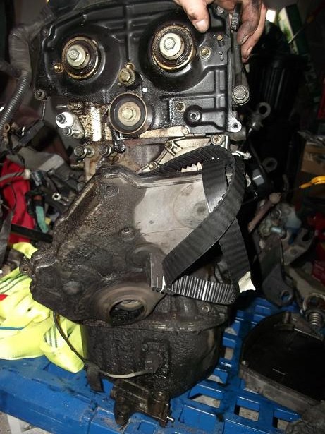

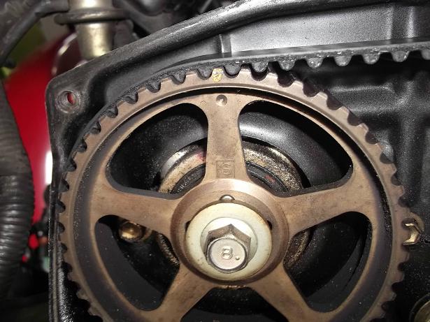

CALAGE DE LA COURROIE DE DISTRIBUTION
resurrection d un 3SGE Dscf3596-36cbff1
j ai placé la poulie de vilebrequin au point zero
resurrection d un 3SGE Dscf3597-36cc012
du coup les poulies d arbre a cames tombe bien sur leurs repaires
resurrection d un 3SGE Dscf3599-36cc039

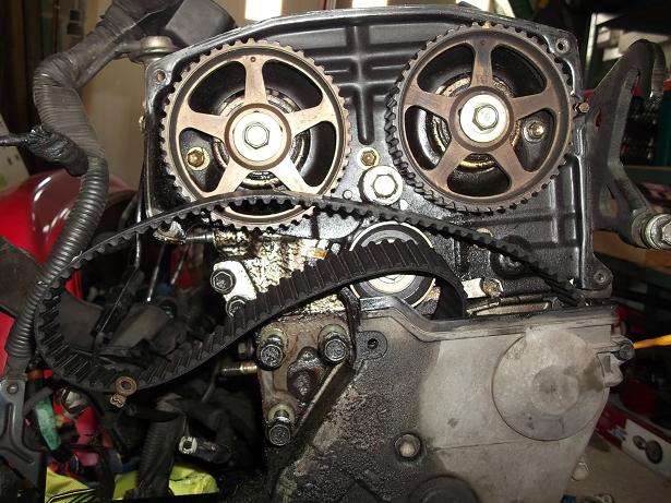

Message par bububolide Jeu 2 Aoû 2012 - 2:44

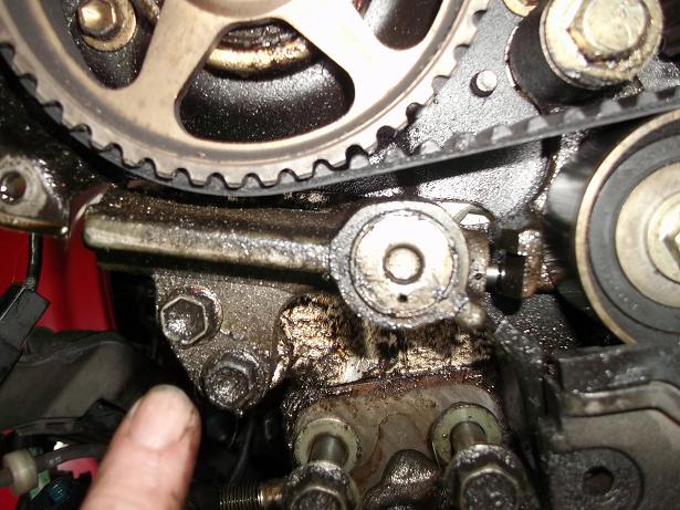

DEPOSE DU TENDEUR DE COURROIE DE DISTRIBUTION
vous pouvez constater qu il y a de l huile partout resurrection d un 3SGE Dscf3600-36cc100
du coup la courroie s enleve comme il faut
resurrection d un 3SGE Dscf3602-36cc160

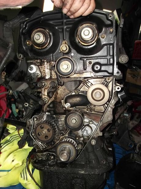

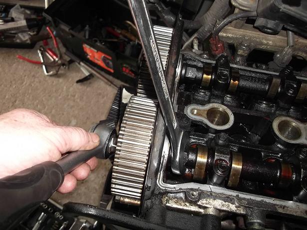

DEPOSE DES 2 POULIES D ARBRE A CAMES
resurrection d un 3SGE Dscf3605-36cc1ac
resurrection d un 3SGE Empty Re: resurrection d un 3SGE

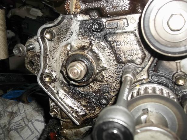

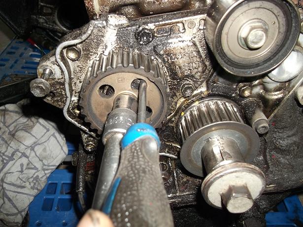

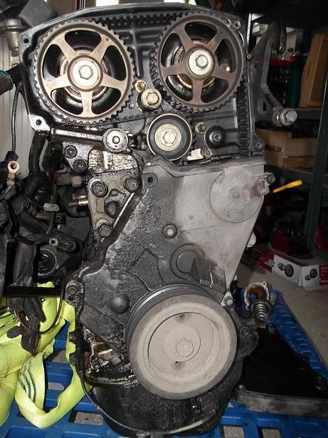

Message par bububolide Jeu 2 Aoû 2012 - 2:46

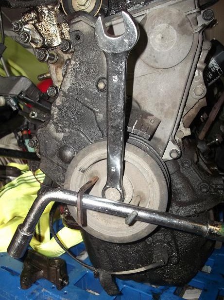

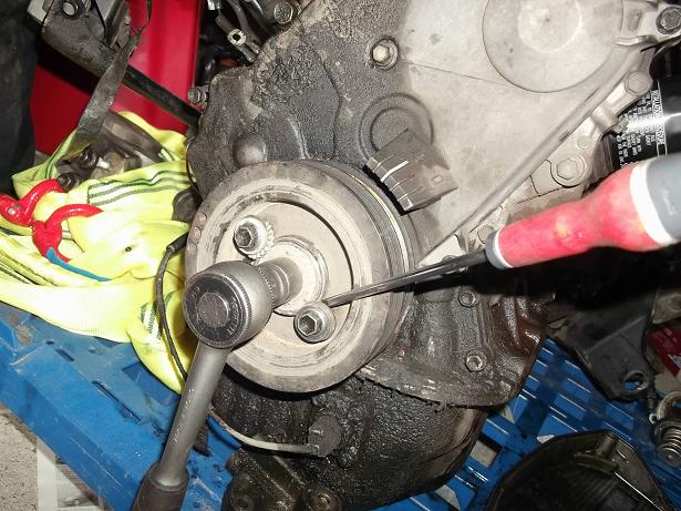

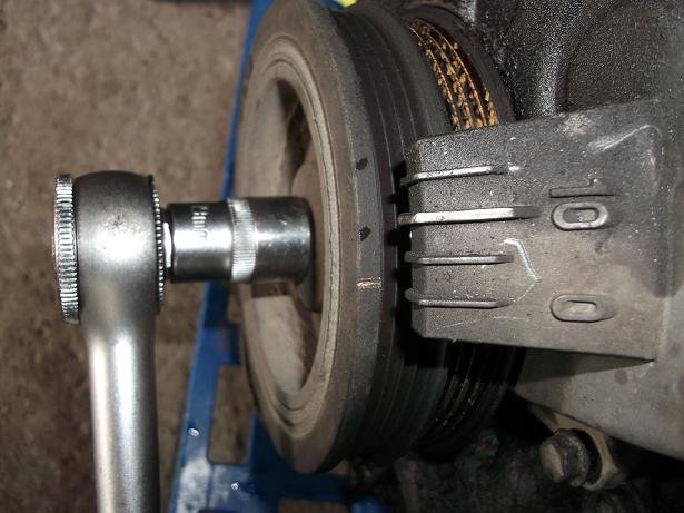

DEPOSE DE LA POULIE DE VILEBREQUIN
resurrection d un 3SGE Dscf3607-36cc266
une fois debloquer , pour faire venir la poulie en meme temps que le boulon , j ai utiliser les 2 boulons du tendeur de courroie auquels j ai ajouter des rondelles et je les est serrer jusqua ce que ca vienne juste en appuie sur le boulon de la poulie . ensuite je n avais plus qu a desserer le boulon de poulie et lensemble est sortie facilement
le tournevis m a servie au depart a garder le point zero
resurrection d un 3SGE Dscf3608-36cc2d5

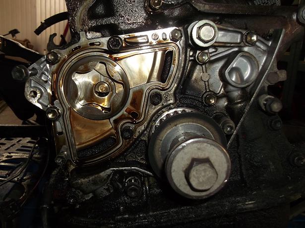

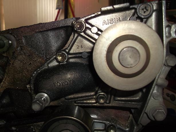

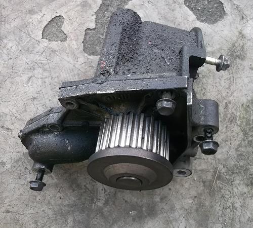

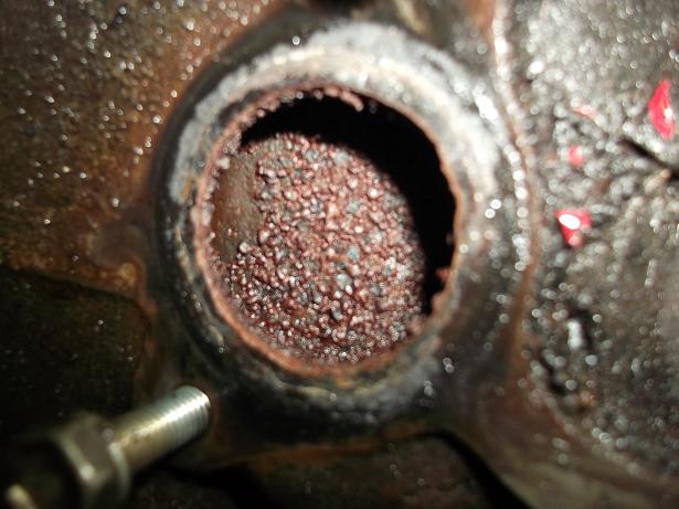

DEPOSE DE LA POMPE A EAU
resurrection d un 3SGE Dscf3654-36f690d
resurrection d un 3SGE Dscf3655-36f6934
couche d oxydation dans le bloc ( l eau claire fait des ravages ! )
resurrection d un 3SGE Dscf3656-36f694f

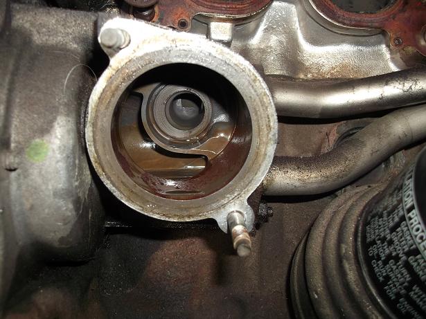

DEPOSE POMPE A HUILE
resurrection d un 3SGE Dscf3658-36f698d
resurrection d un 3SGE Dscf3660-36f69a6
resurrection d un 3SGE Dscf3662-36f69c9

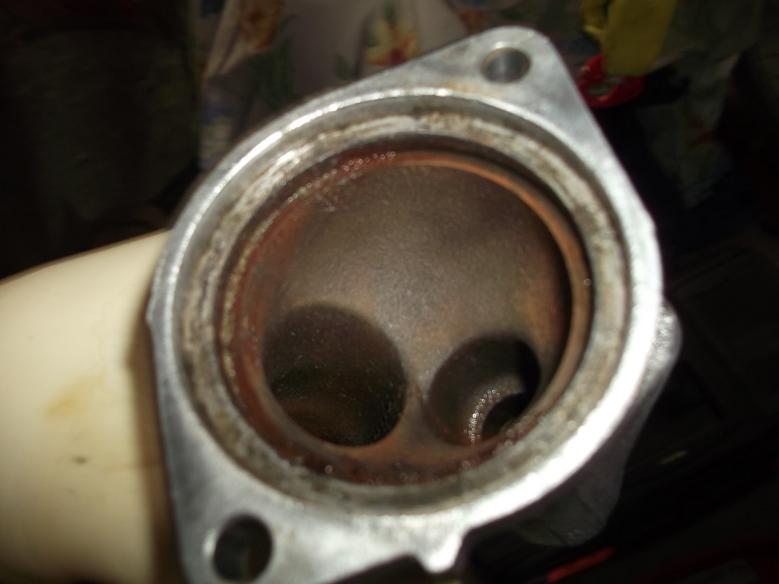

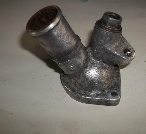

nettoyer la petite pipe a eau du calostat
avant
resurrection d un 3SGE Dscf4385-37f090d
apres
resurrection d un 3SGE Dscf4386-37f0920
resurrection d un 3SGE Dscf4389-37f097d

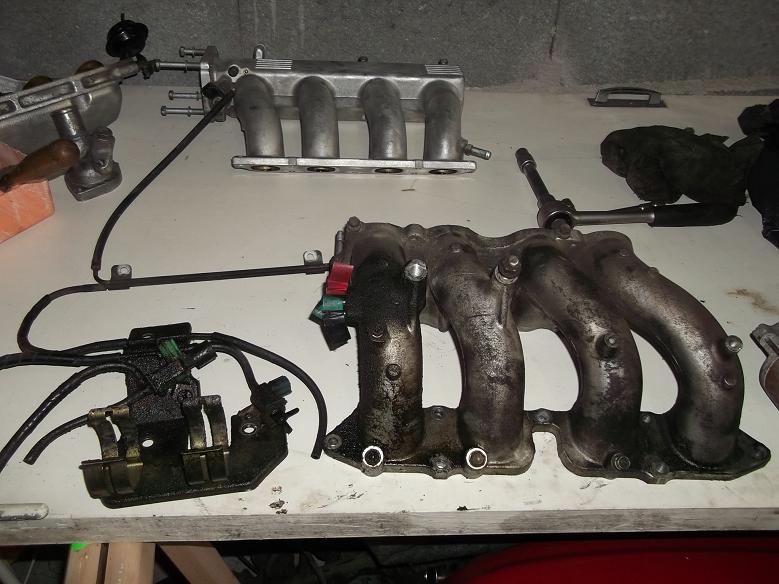

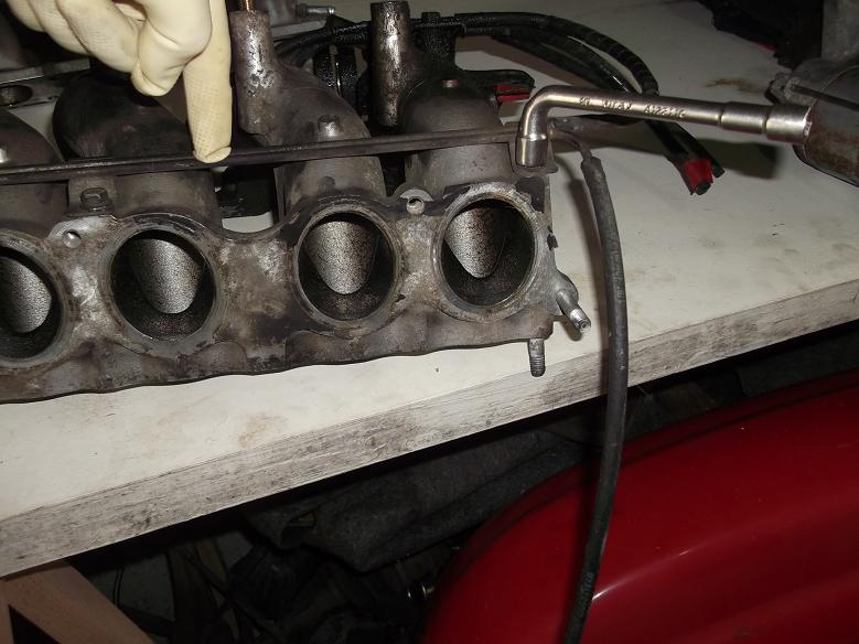

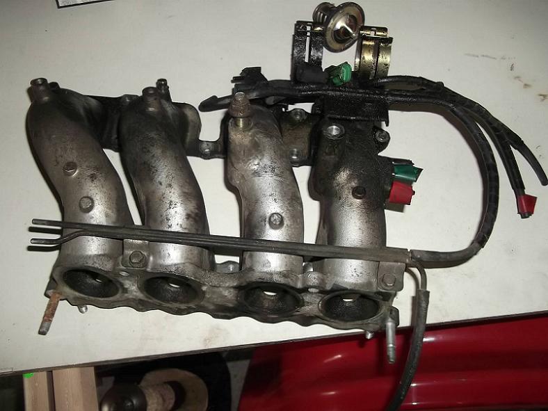

la tubulure intermediaire d admission
resurrection d un 3SGE Dscf4390-37f09cb
depose des 2 tuyaux alu
resurrection d un 3SGE Dscf4391-37f09ee
depose du support de la bombonne de reserve d air
resurrection d un 3SGE Dscf4392-37f0a1b
resurrection d un 3SGE Dscf4393-37f0a35
une fois deposer
resurrection d un 3SGE Dscf4395-37f0a43

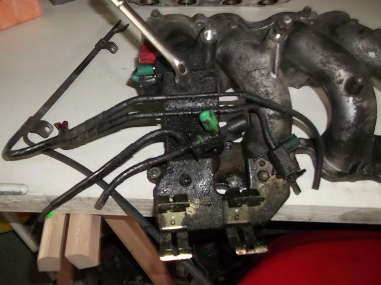

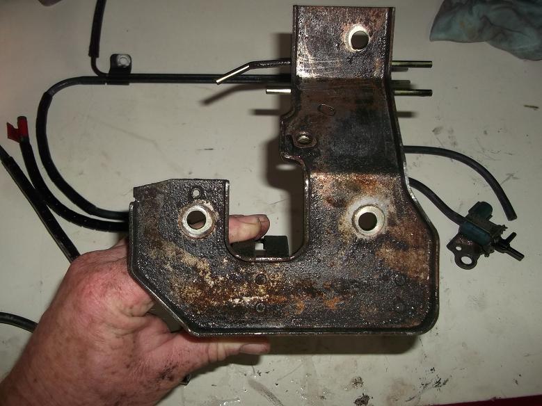

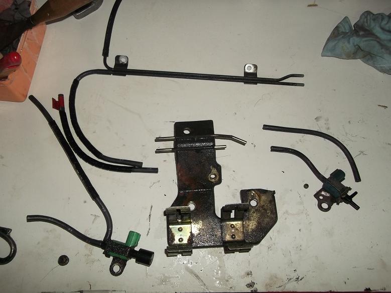

Message par bububolide Sam 15 Sep 2012 - 1:01

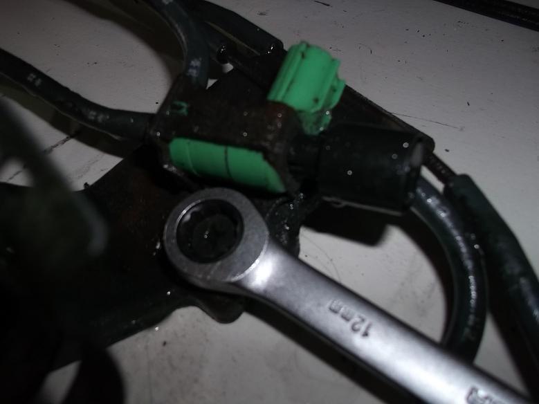

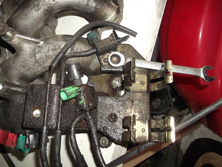

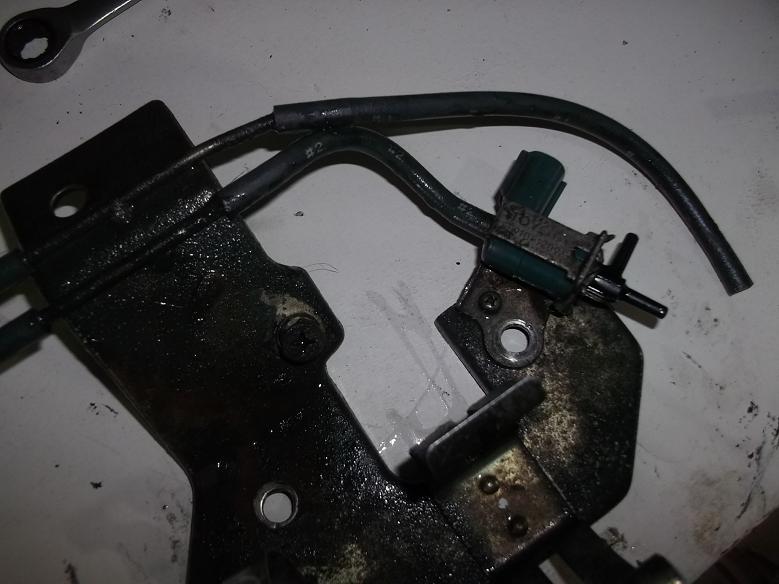

depose des sondes d air
resurrection d un 3SGE Dscf4397-37f0aa4
resurrection d un 3SGE Dscf4399-37f0aab
resurrection d un 3SGE Dscf4400-37f0ac2
une fois deposer ainsi que les durites , le support est gras et oxyder
resurrection d un 3SGE Dscf4402-37f0ae2
le dos du support egalement
resurrection d un 3SGE Dscf4403-37f0b34

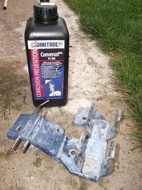

Message par bububolide Sam 15 Sep 2012 - 1:02
apres un bon degraissage , nettoyage et derouillage , j ai passer du convertisseur de rouille
ici le convertisseur en plein action , il va passer du blanc au brun/noir
resurrection d un 3SGE Dscf4409-37f0b7a
