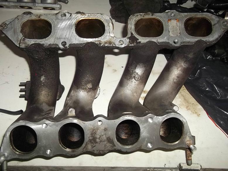

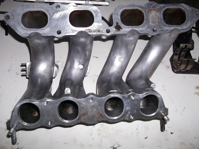

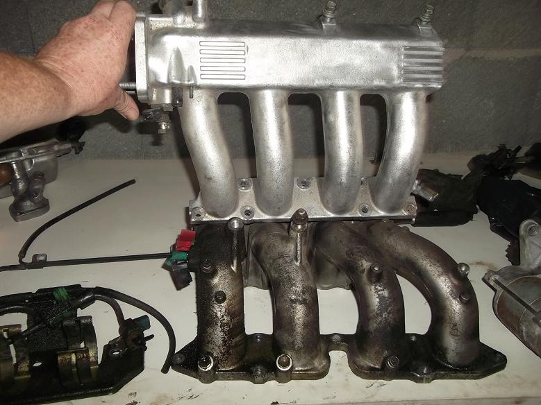

un bon coup de nettoyage s impose la aussi !
apres
j ai encore les plans de joint a nettoyer

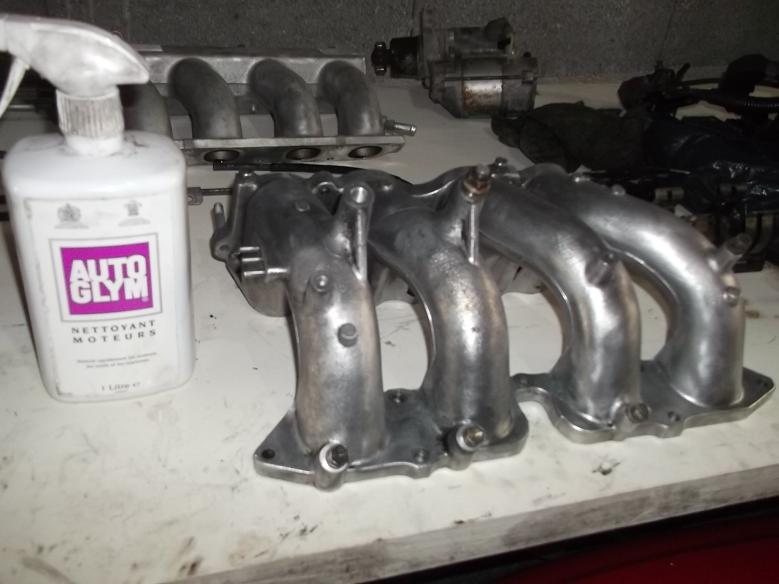

pour le nettoyage des pieces j ai utilisé AUTOGLYM
j en suis un peu decu : manque d efficacité et faut mettre la grosse dose pour qu il se passe quelque chose
je ne le conseille pas , je ne l ai pas payer cher non plus ( moins de 15€ le litre )
j attends de finir le pot et je passerai a une autre marque

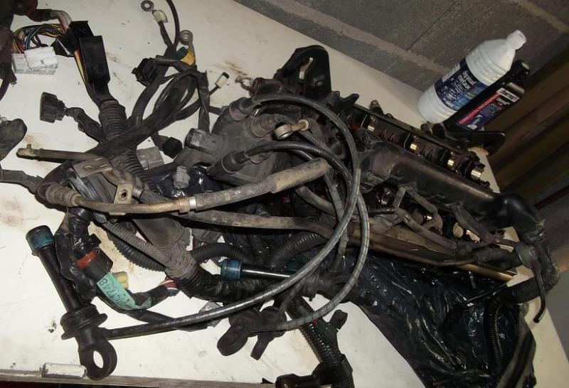

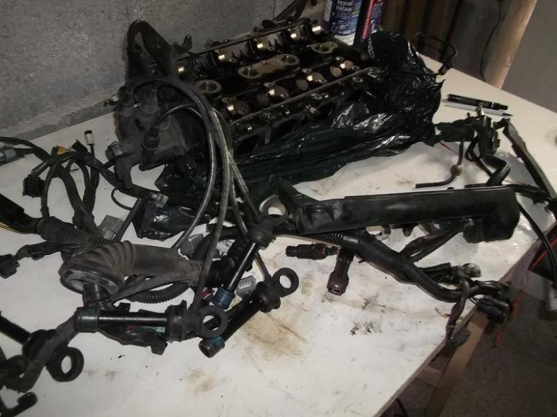

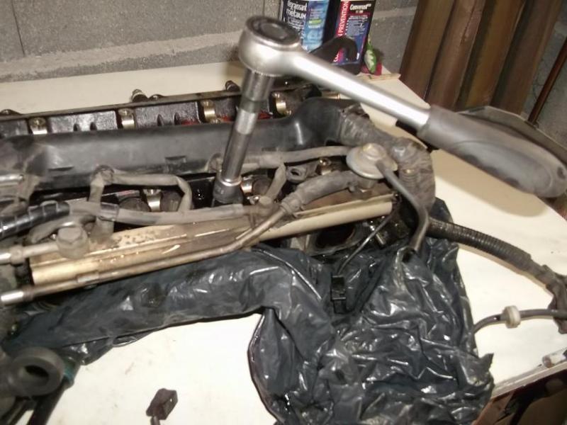

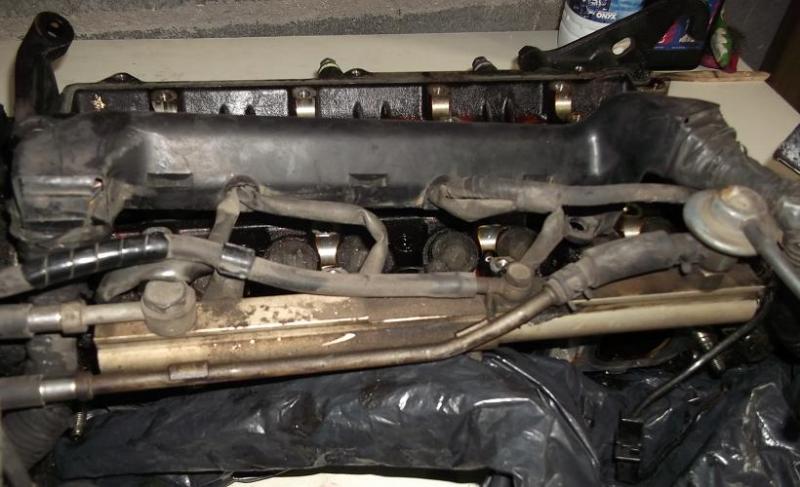

la culasse tel que je l avais laisser
avec son cablage
et sa rampe d injection
Re: resurrection d un 3SGE
Message par bububolide le Lun 24 Sep 2012 - 21:25

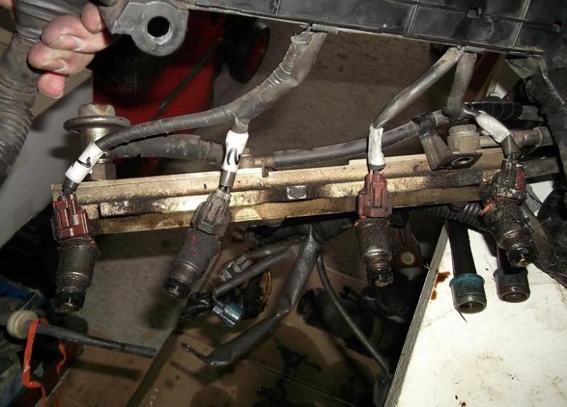

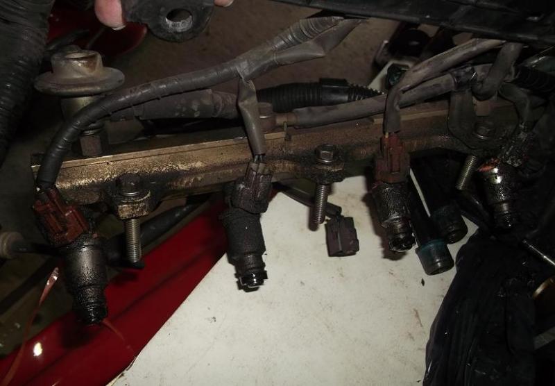

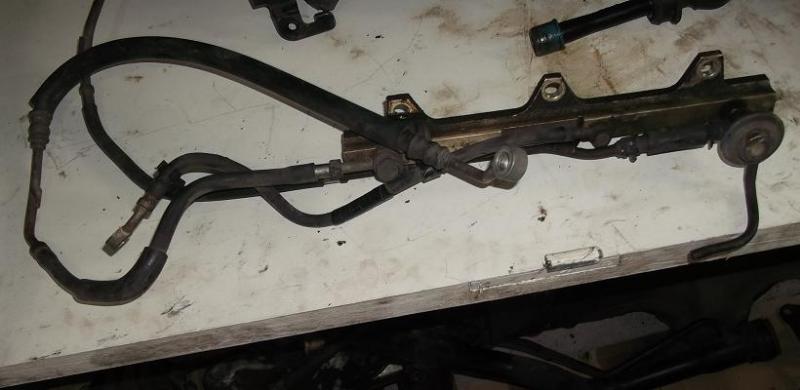

j ai deposé la rampe d injection
la rampe deposé
la culasse sans la rampe d injection

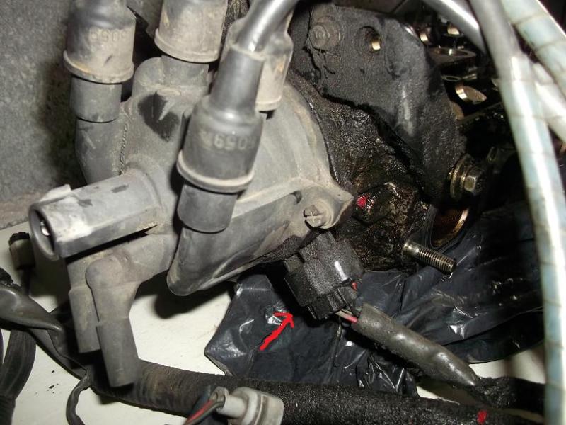

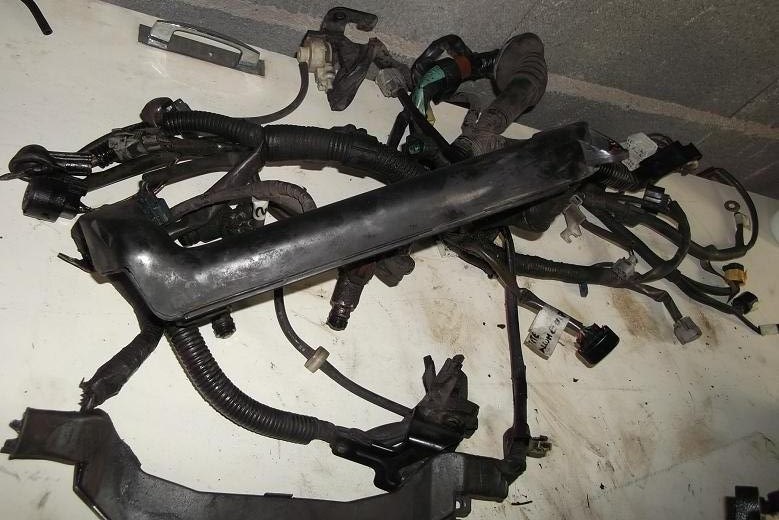

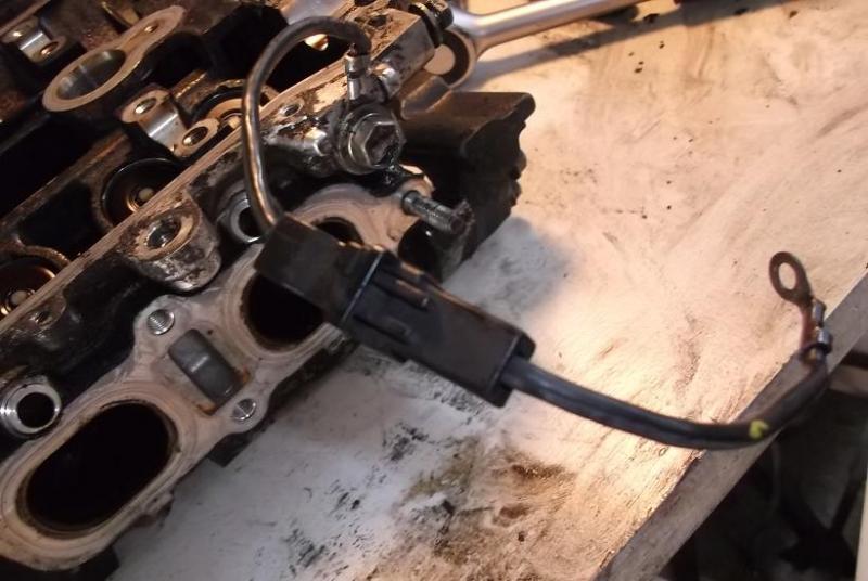

reste encore le cablage a enlever
debranchement de la prise de la tete d allumeur
et voila le cablage enlever de la culasse
la culasse sans le cablage

le cable de masse est denuder ( il etait pincé ) désolé

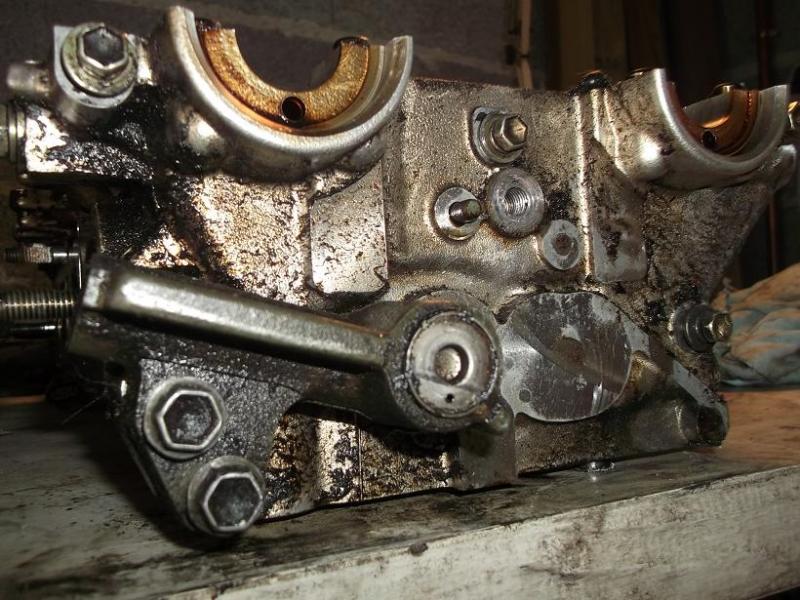

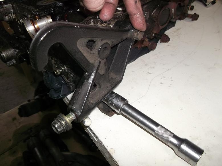

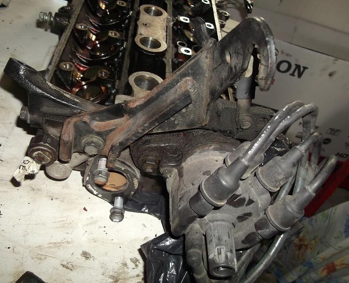

DEPOSE DES 2 SUPPORTS COTE TETE D ALLUMEUR
Message par bububolide le Lun 24 Sep 2012 - 21:34

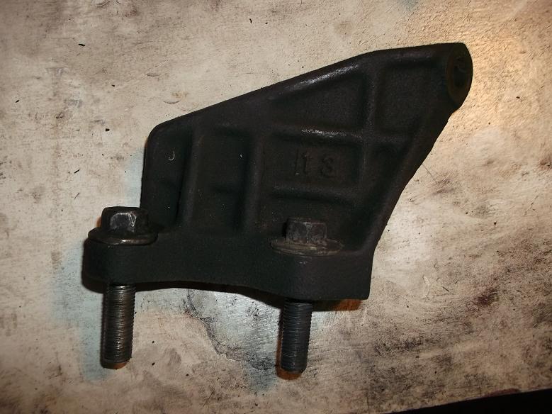

DEPOSE DU SUPPORT COTE DISTRIBUTION
a suivre........ salut

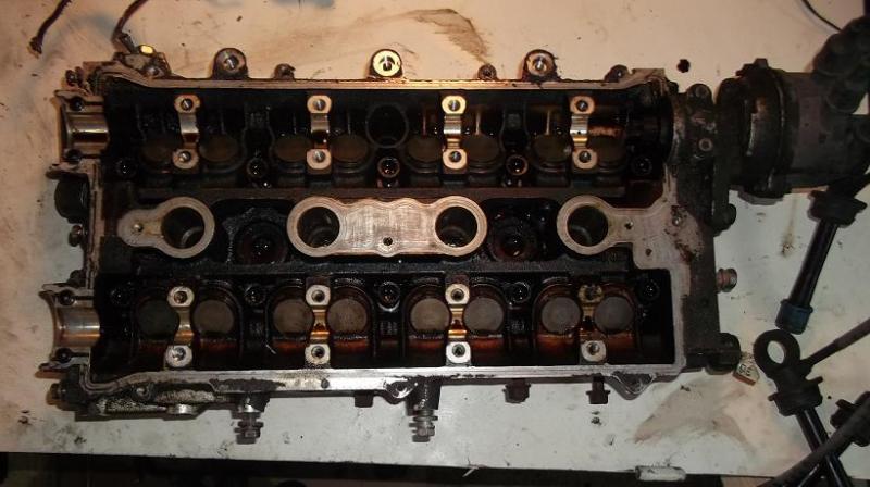

Message par bububolide le Dim 30 Sep 2012 - 10:37

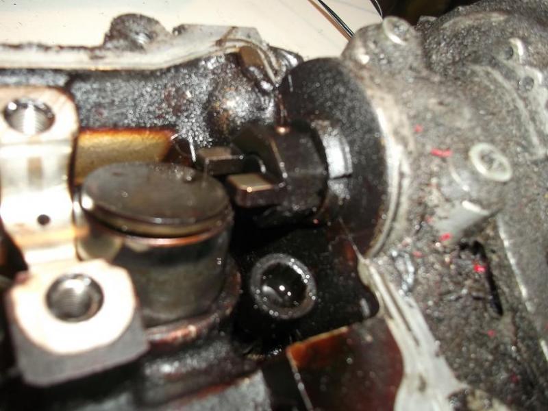

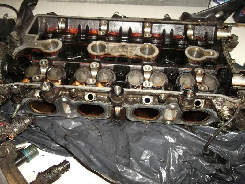

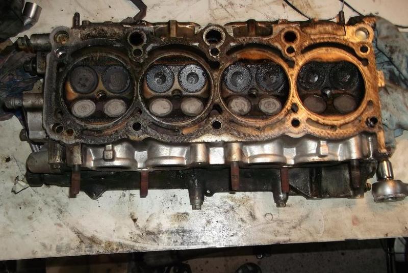

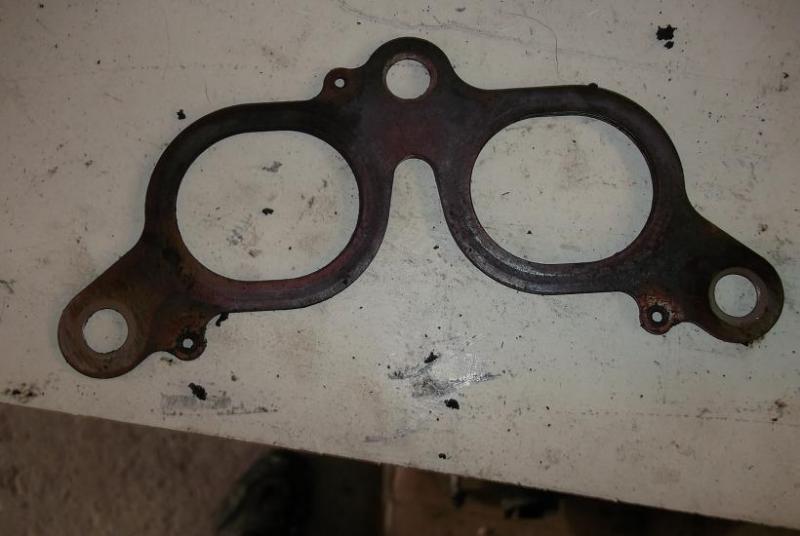

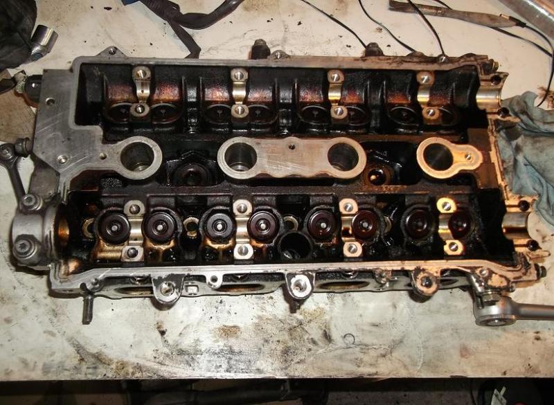

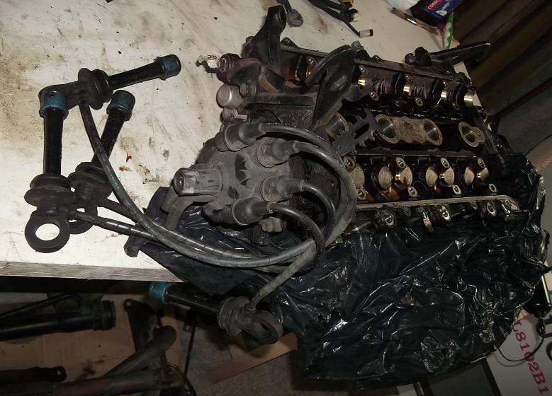

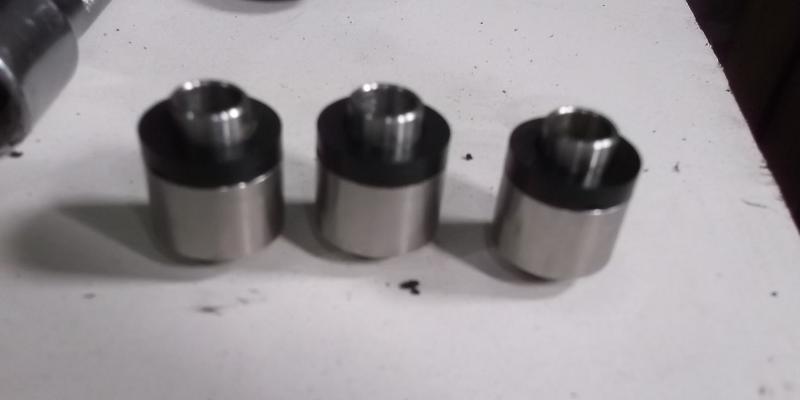

DEPOSE DES PASTILLES D ECHAPPEMENT ET D ADMISSION
la culasse avec les pastilles biggthumpup
la culasse sans les pastilles biggthumpup

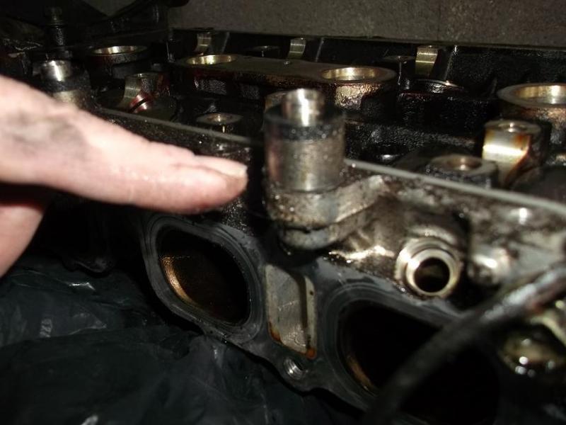

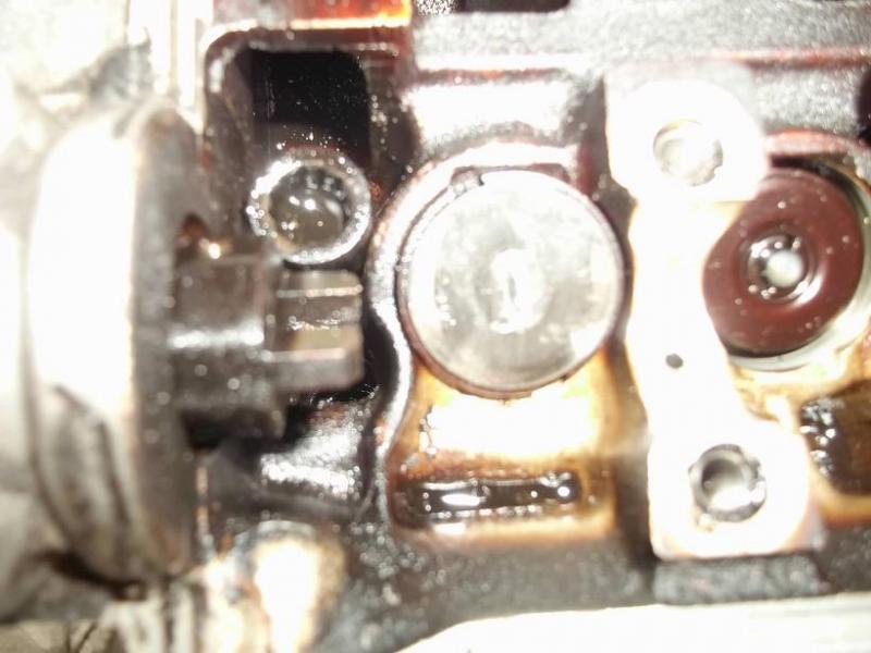

enfin c est ce que je croyais.... désolé il m en reste une qui coince avec le distributeur
Gratte_Tête du coup ............

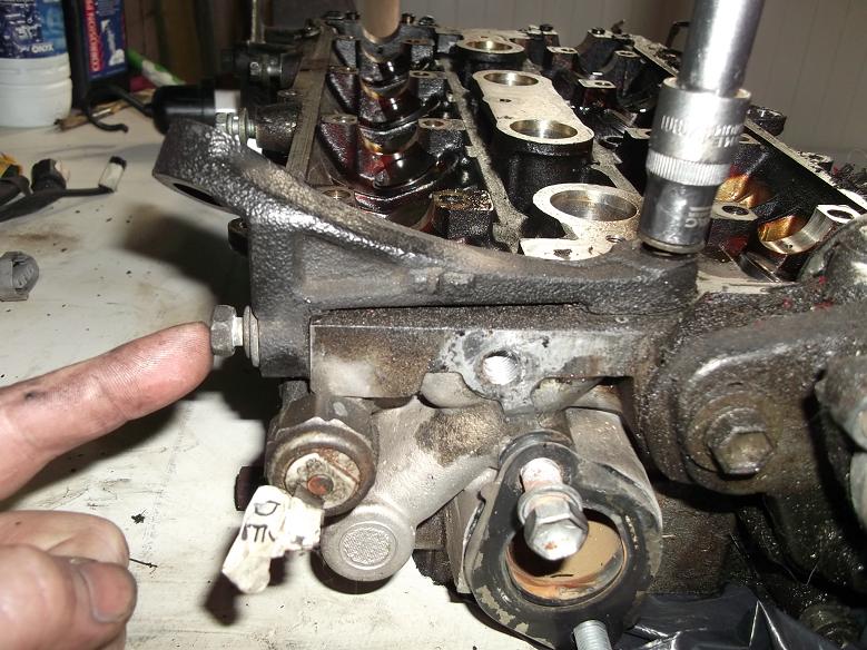

Message par bububolide le Dim 30 Sep 2012 - 10:51

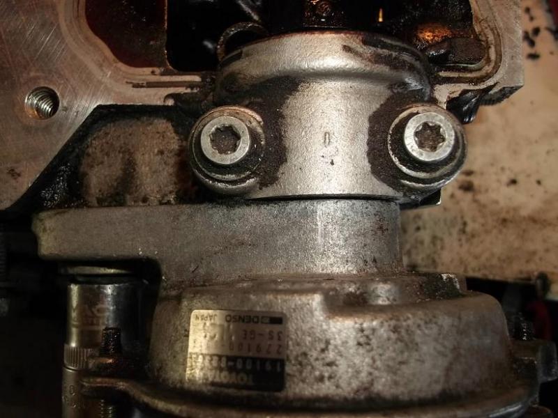

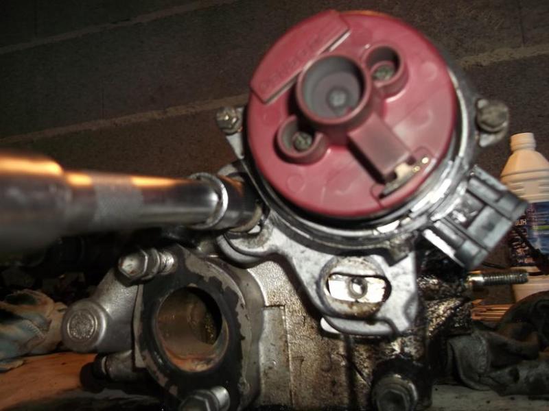

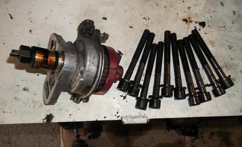

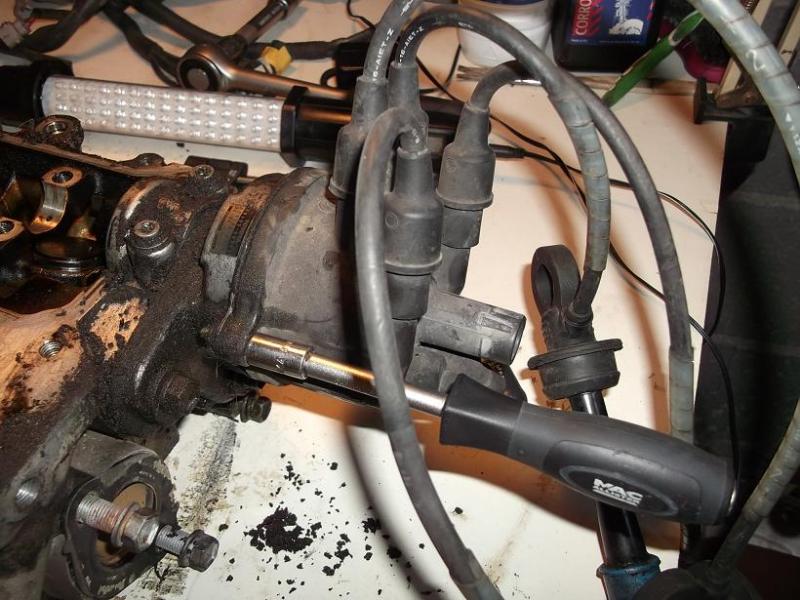

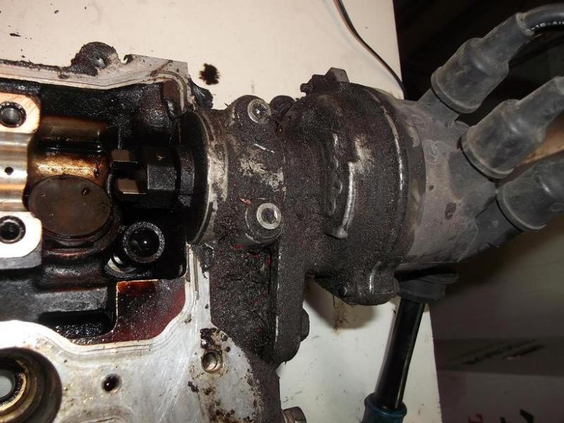

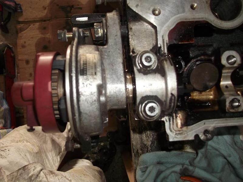

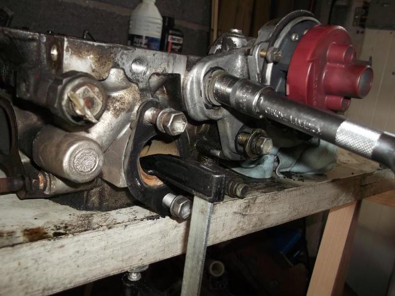

DEPOSE DU DISTRIBUTEUR
j ai enlever le chapeau , mais je n y etais pas obliger MDR
j ai tracer un repere de position

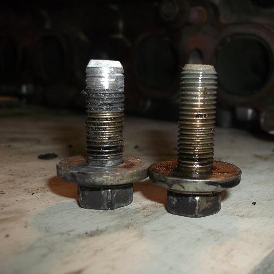

:F15 le boulon du haut est foiré j ai passer 3/4 d heure a l enlever censuré
tellement que ca resister , j ai tenu la culasse avec un sert - joint et serrage desserage a n en plus finir pour ne pas casser le boulon fie
au bout d une demi heure ugly2 j ai pu ecarter suffisament le distributeur
la pastille peut enfin sortir cafe
1/4 d heure plus tard j ai enfin sortis ce fichu boulon et il est bien foiré
le distributeur deposer ( ici avec les goujons de culasse )
et les pastilles rangées biggthumpup

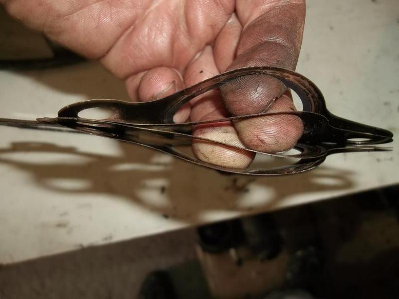

et les 2 joints d echappement que j avais laisser en place biggthumpup
4 epaisseurs dit dont

Message par bububolide le Dim 30 Sep 2012 - 10:57

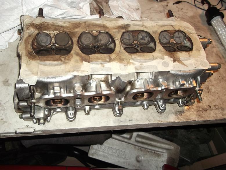

la culasse prete a etre envoyer a eprouvé et a rectifié
aù revoir
Message par bububolide le Jeu 4 Oct 2012 - 21:32
culasse partie hier
- decrassage
- epreuve
- surfacage
- rodage des soupapes
Wink

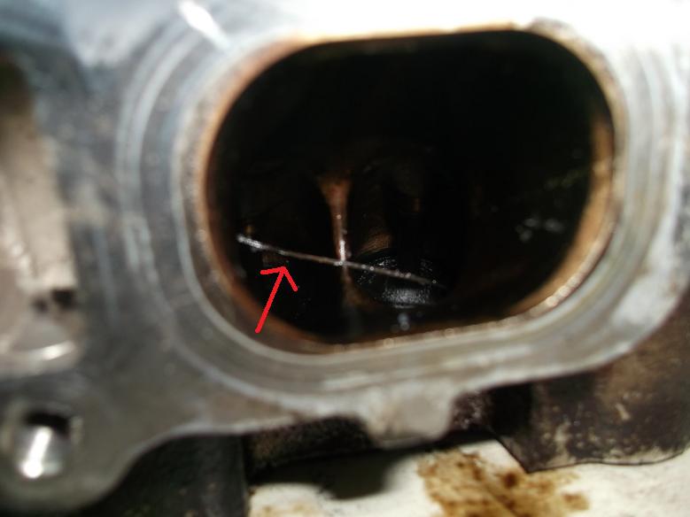

au fait j' vous ai pas dit ? avant que j envoie la culasse a rectifier , voila ce que j ai trouver a l interieur .......vous allez pas le croire
des epines de sapin Gné
je precise que je n ai pas de sapin chez moi ! et je ne me gare jamais pres des arbres
je crois que cette MR aurait des choses a raconter sur sa vie....... Rolling Eyes

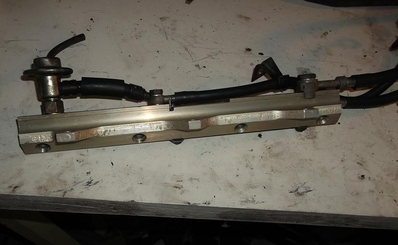

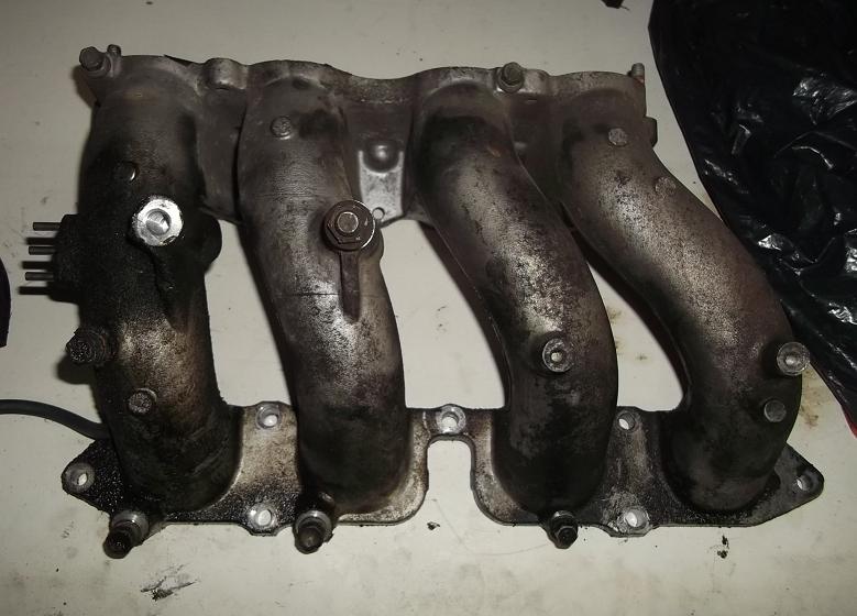

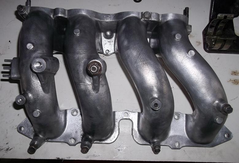

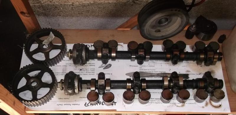

hier , j ai nettoyer , du moins decrasser plusieurs pieces que j avais deja deposer et ranger dans des cartons , histoire de mettre un peu d ordre dans les affaires , dont la rampe a injection entre autres
AVANT
APRES

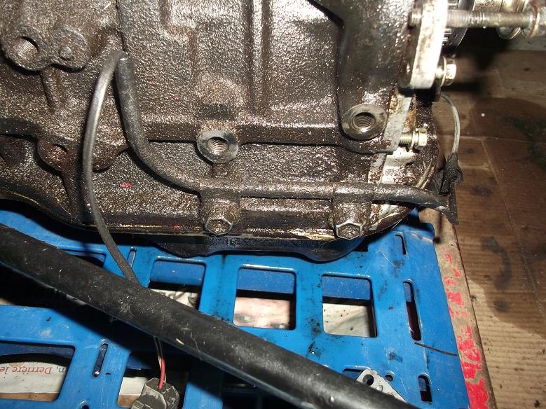

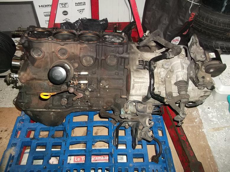

sinon voila ou j' en etais

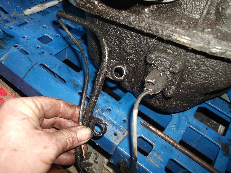

j ai deposer le cable de sonde de carter d huile
j ai hate de voir a quoi ressemble le bloc sous la crasse m.d.r

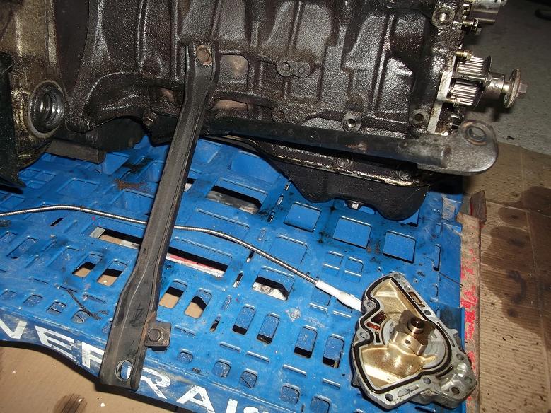

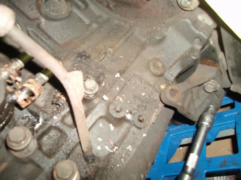

Message par bububolide le Dim 7 Oct 2012 - 14:44
j ai fini d enlever les 2 barres de renfort coté admission
depose du support en bas de boite , coté echappement
deposer et decrasser

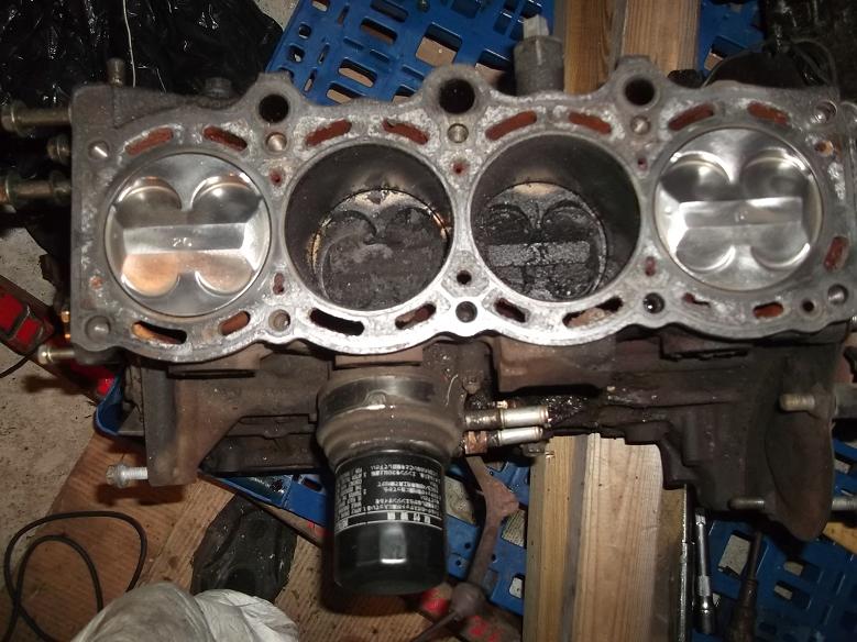

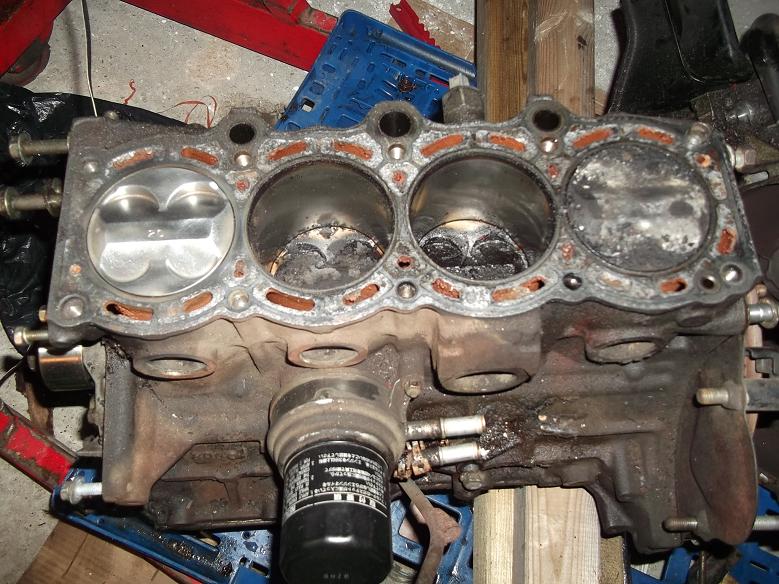

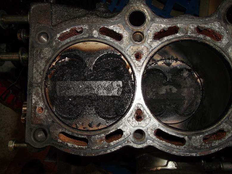

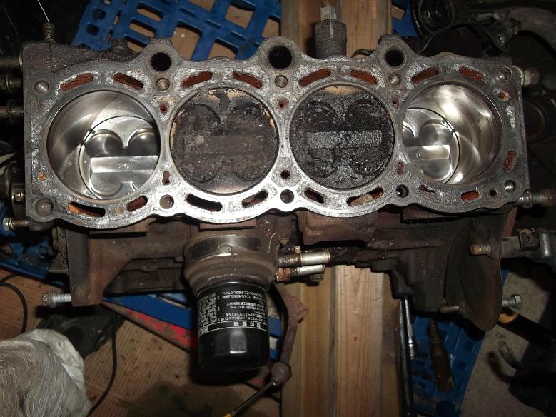

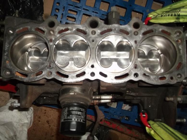

vous vous souvenez de l etat de mes pistons ?
Mr Propre est passer par la Smiley43

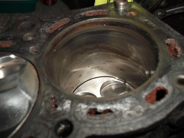

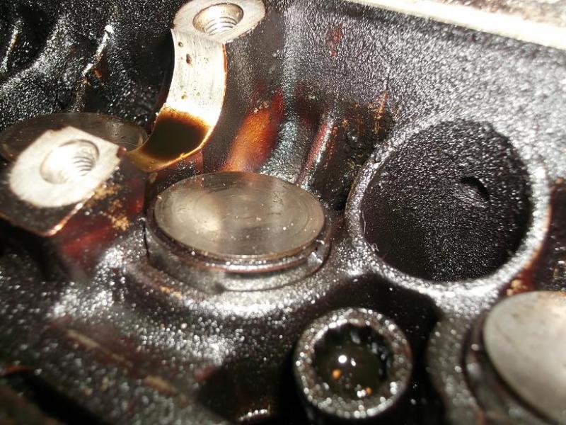

Message par bububolide le Dim 7 Oct 2012 - 14:48
j ai un cylindre sur les 4 qui est tacheté , c est grave ?
j ai l intention d envoyer a deglacer smilejap

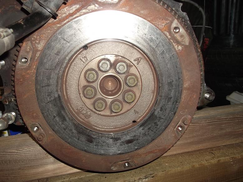

Message par bububolide le Dim 7 Oct 2012 - 14:50
le volant moteur , que ......j hesite a deposer pour l envoyer a alleger
j ai entendu dire que ca se faisait seul et d autres fois qu il fallait reequilibré le vilebrequin quand on alleger le volant........vos opinions ?

j ai eu des nouvelles de la culasse :
-la culasse est etanche ( OUF ) mais.....
- quelques soupapes fuyaient donc rodage des 16
- rectification a ete necessaire mais je ne sais pas de combien pour le moment
Message par bububolide le Sam 27 Oct 2012 - 8:31
la culasse est revenue au bercail biggthumpup
eprouvée ( les 3/4 des soupapes fuyaient ) et surfacé , reste les soupapes a rodées
