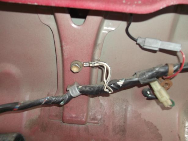

j ai enlever moquette , cablage

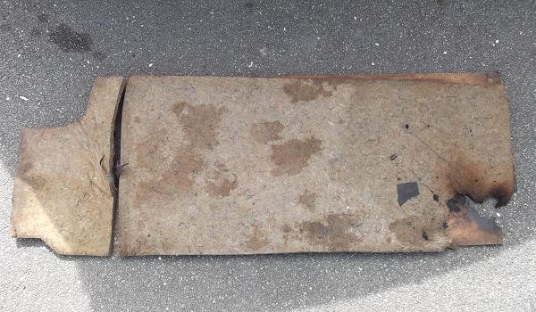

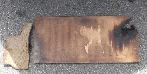

sortis les mousses insonorisantes et pare chaleur
celle ci a pris feu aussi Rolling Eyes
recto
restauration coffre arriere MR mk2  Dscf3785-37301a7
verso
restauration coffre arriere MR mk2  Dscf3786-37301bb

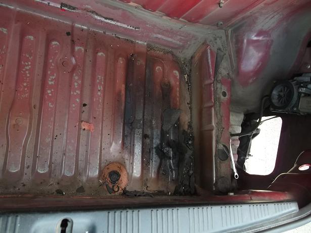

le plancher bien noircit
restauration coffre arriere MR mk2  Dscf3787-37301e2

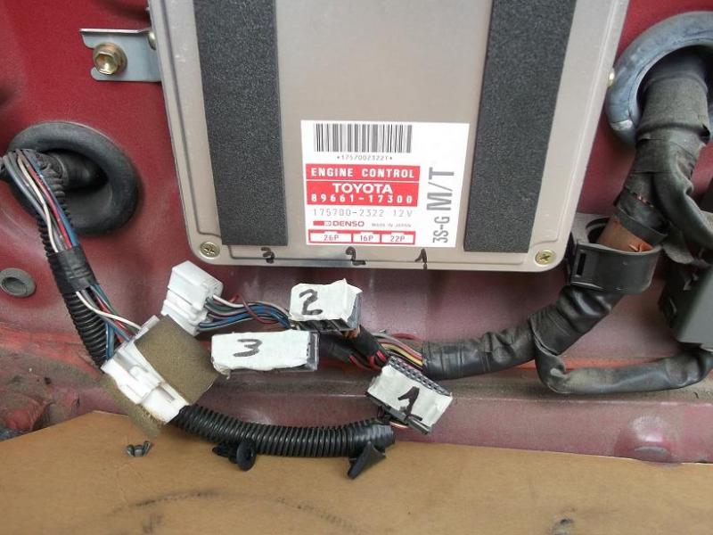

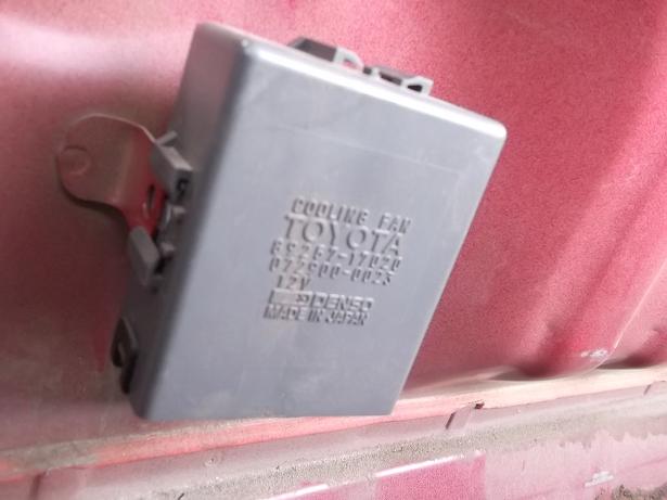

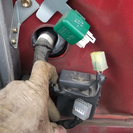

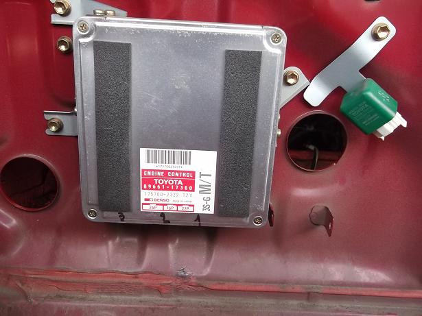

j ai deposer relais et calculateur
restauration coffre arriere MR mk2  Dscf3789-3730241
restauration coffre arriere MR mk2  Dscf3790-373024d

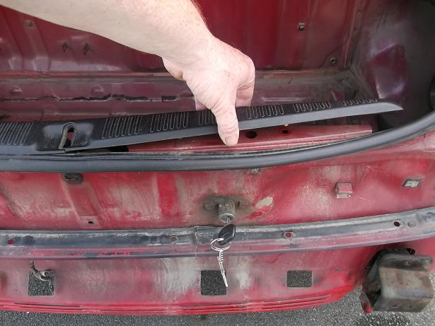

deposer le plastique d habillement de la gache de fermeture
restauration coffre arriere MR mk2  Dscf3792-373029c

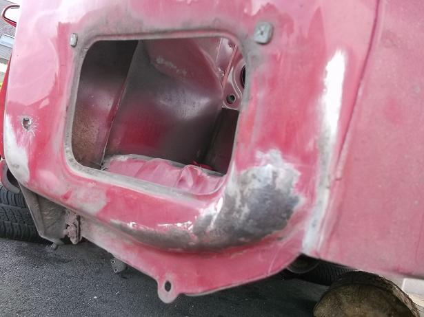

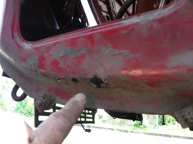

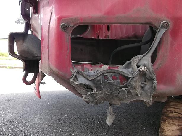

depose de la grille droite qui a bien fondue ( 2 vis cruciforme )
restauration coffre arriere MR mk2  Dscf3794-37302ed

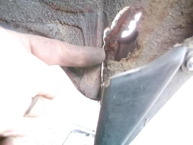

resultat , la rouille a fait son travail , 3 jolies petits trous désolé
restauration coffre arriere MR mk2  Dscf3803-3730323

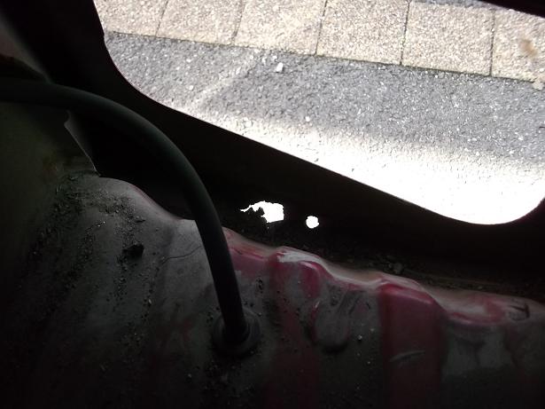

vu depuis le coffre

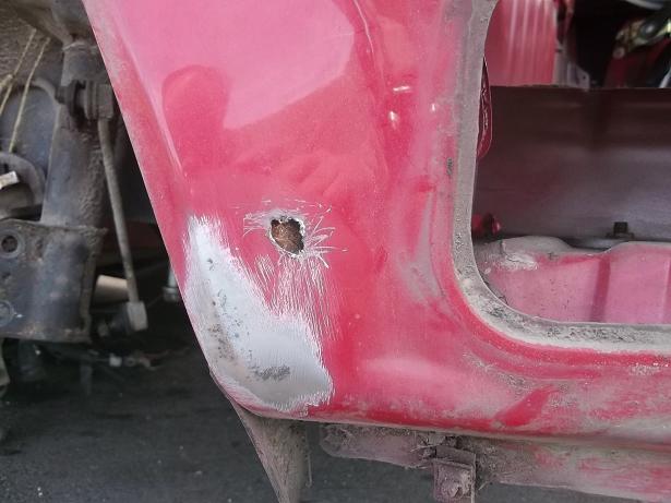

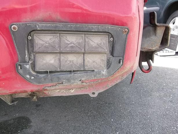

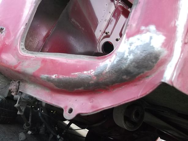

depose de la grille gauche
restauration coffre arriere MR mk2  Dscf3795-373035c

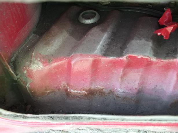

on peut voir l oxydation dans le coffre
restauration coffre arriere MR mk2  Dscf3796-373036a

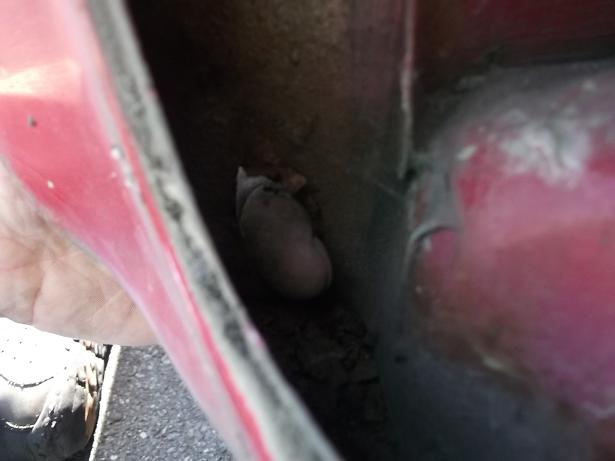

en enlevant la boue désolé .......dite bonjour a mon doigt m.d.r
restauration coffre arriere MR mk2  Dscf3797-3730393
vu depuis le passage de roue
restauration coffre arriere MR mk2  Dscf3801-37303ab

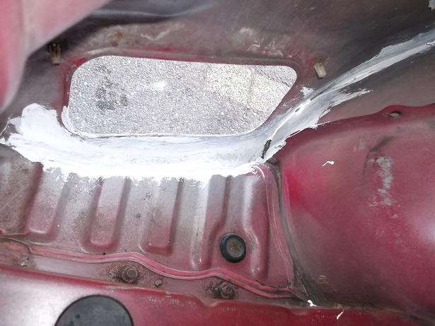

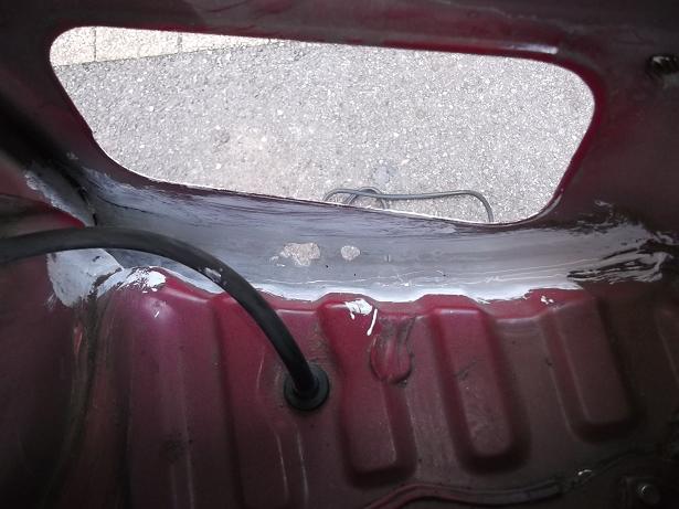

en attendant qu elle parte en soudure , j ai appliquer de l appret epoxy
restauration coffre arriere MR mk2  Dscf3863-3751009
restauration coffre arriere MR mk2  Dscf3864-375101c
