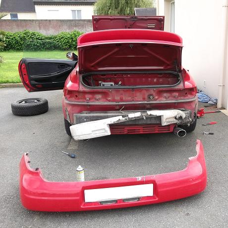

Message par bububolide le Mer 22 Aoû 2012 - 17:15
DEPOSE BOUCLIER AR , MOULURE D AILE ET FEUX
restauration carrosserie exterieur MR2 mk2 REV1 Dscf3416-36580a3
restauration carrosserie exterieur MR2 mk2 REV1 Dscf3417-36580b1

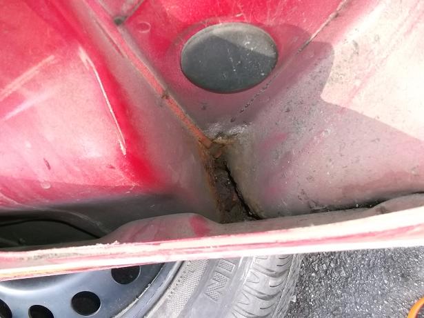

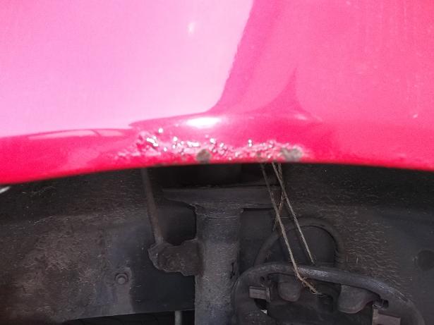

etat du bas de l aile arriere gauche
restauration carrosserie exterieur MR2 mk2 REV1 Dscf3806-37303f8
restauration carrosserie exterieur MR2 mk2 REV1 Dscf3807-3730406

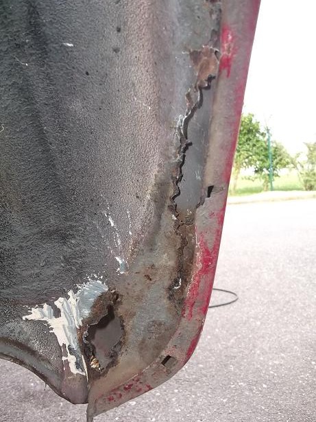

passage de roue arriere gauche
restauration carrosserie exterieur MR2 mk2 REV1 Dscf3821-374e207

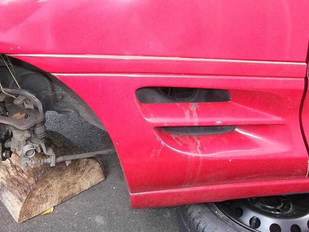

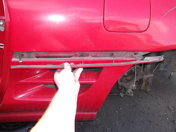

DEPOSE MOULURE D AILE ARRIERE DROITE ET GAUCHE
restauration carrosserie exterieur MR2 mk2 REV1 Dscf3832-374e236
restauration carrosserie exterieur MR2 mk2 REV1 Dscf3834-374e2f1

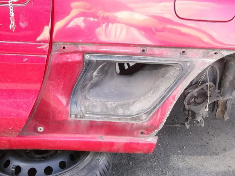

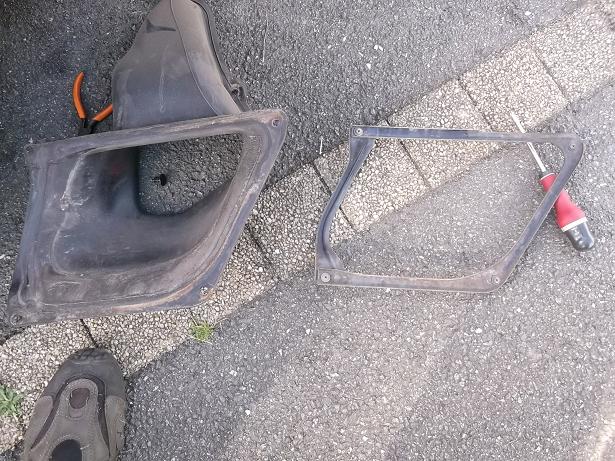

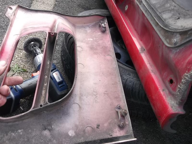

DEPOSE OUIE D ENTREE D AIR
restauration carrosserie exterieur MR2 mk2 REV1 Dscf3835-374e33b
restauration carrosserie exterieur MR2 mk2 REV1 Dscf3837-374e372
restauration carrosserie exterieur MR2 mk2 REV1 Empty Re: restauration carrosserie exterieur MR2 mk2 REV1
Message par bububolide le Mer 22 Aoû 2012 - 17:20
DEPOSE CAOUTCHOUC DE PROTECTION
restauration carrosserie exterieur MR2 mk2 REV1 Dscf3838-374e3bc
restauration carrosserie exterieur MR2 mk2 REV1 Dscf3840-374e3d3

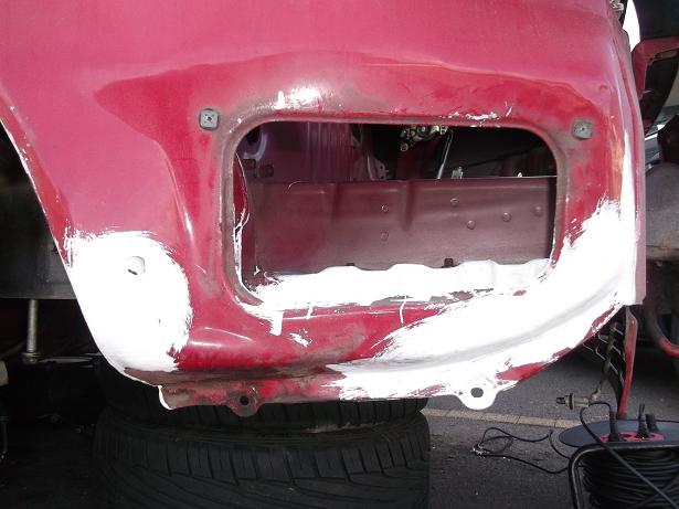

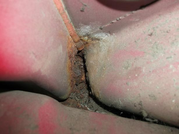

Message par bububolide le Mer 22 Aoû 2012 - 17:23

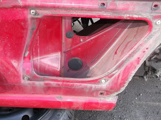

voyons voir ce qui s y passe a l interieur
restauration carrosserie exterieur MR2 mk2 REV1 Dscf3841-374e405
AIE désolé
restauration carrosserie exterieur MR2 mk2 REV1 Dscf3843-374e423
restauration carrosserie exterieur MR2 mk2 REV1 Dscf3844-374e440
et coté droit , pas mieux oeil pocke
restauration carrosserie exterieur MR2 mk2 REV1 Dscf3851-374e46a

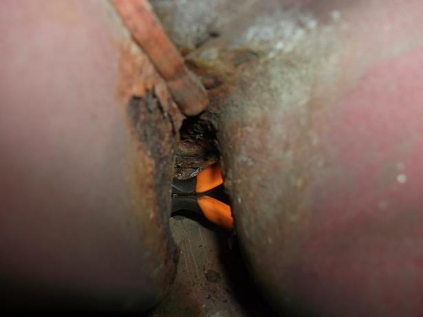

Message par bububolide le Jeu 23 Aoû 2012 - 0:59

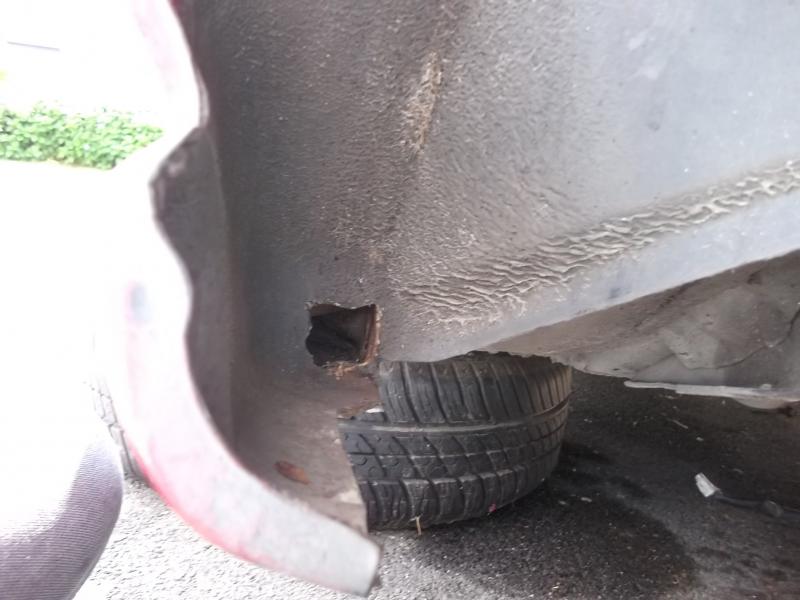

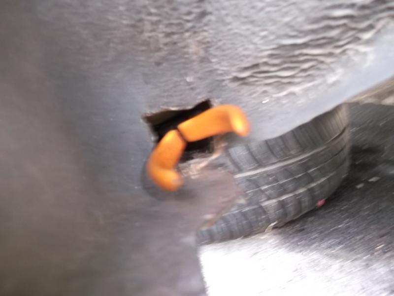

un autre joli trou
restauration carrosserie exterieur MR2 mk2 REV1 Dscf3853-3750c50
pour vous donner une idée , j ai mis une pince
restauration carrosserie exterieur MR2 mk2 REV1 Dscf3856-3750c83
vu depuis l ouie d air
restauration carrosserie exterieur MR2 mk2 REV1 Dscf3857-3750cbe
le bout de la pince rentre dans l habitacle désolé

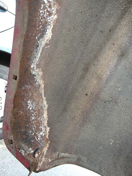

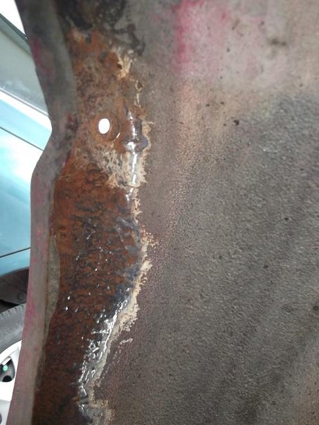

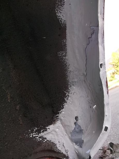

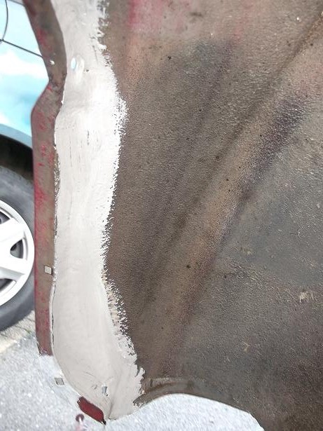

enlever l anti gravillon au passage de roue arriere droit
restauration carrosserie exterieur MR2 mk2 REV1 Dscf3858-3750d91
restauration carrosserie exterieur MR2 mk2 REV1 Dscf3859-3750da9

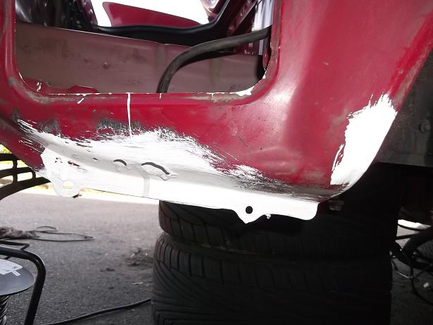

Message par bububolide le Jeu 23 Aoû 2012 - 1:01
l exterieur de l aile droite est aussi oxyder
restauration carrosserie exterieur MR2 mk2 REV1 Dscf3860-3750e23
ensuite en attendant qu elle parte en "soudure partie" j ai appliquer , apres avoir mis a nue la tole , de l appret epoxy
restauration carrosserie exterieur MR2 mk2 REV1 Dscf3862-3750ea5
restauration carrosserie exterieur MR2 mk2 REV1 Dscf3865-3750ec2
restauration carrosserie exterieur MR2 mk2 REV1 Dscf3866-3750ee4
restauration carrosserie exterieur MR2 mk2 REV1 Dscf3868-3750f01

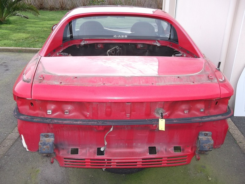

Message par bububolide le Lun 1 Avr 2013 - 10:30
bonjoùr un peu de nouvelles depuis le temps

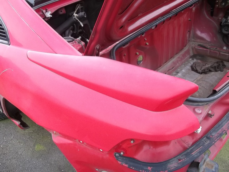

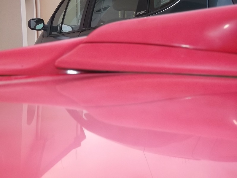

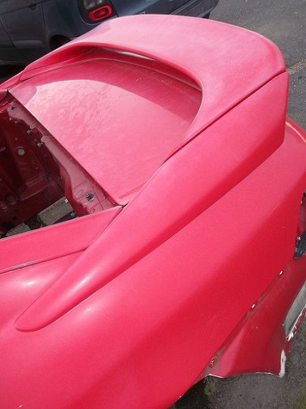

Les ailerons , sur la voiture
restauration carrosserie exterieur MR2 mk2 REV1 Aileron-3d11c2a
l'aileron de la malle AR , baille coté droit What the fuck ?!?
restauration carrosserie exterieur MR2 mk2 REV1 Aileron-2-3d11c67

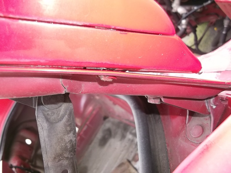

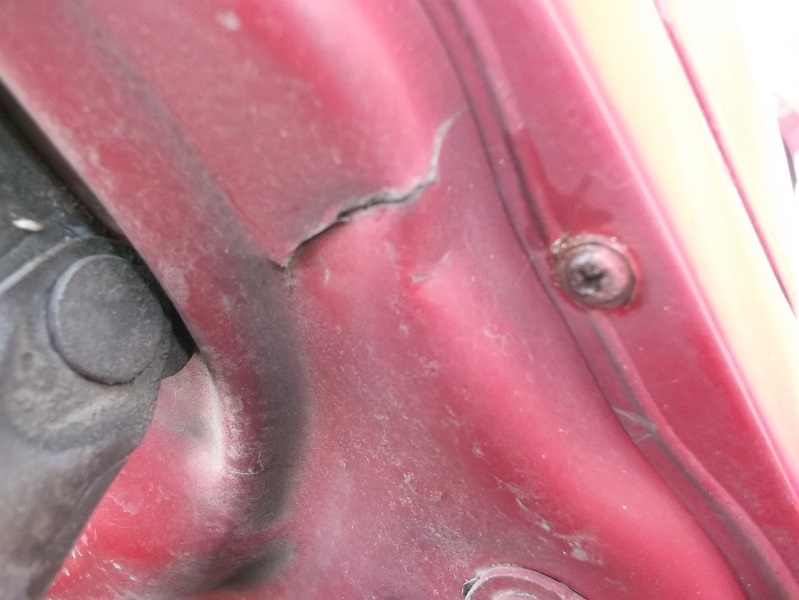

en regardant de l'autre coté , je me suis aperçu que la malle AR est pliée et déchirée affraid
restauration carrosserie exterieur MR2 mk2 REV1 Dechirure-jour-3d11cb5
restauration carrosserie exterieur MR2 mk2 REV1 Dechirure-3d11d29
j'ai déposé l'aileron de la malle ainsi que ceux des ailes AR
restauration carrosserie exterieur MR2 mk2 REV1 Cote-g-aileron-3d11d05
voila ce que ca donne une fois fermé et sans les ailerons Rolling Eyes
restauration carrosserie exterieur MR2 mk2 REV1 Malle-baille-3d11d53
la voiture sans ailerons
restauration carrosserie exterieur MR2 mk2 REV1 Cul-sans-aileron-3d11fb5

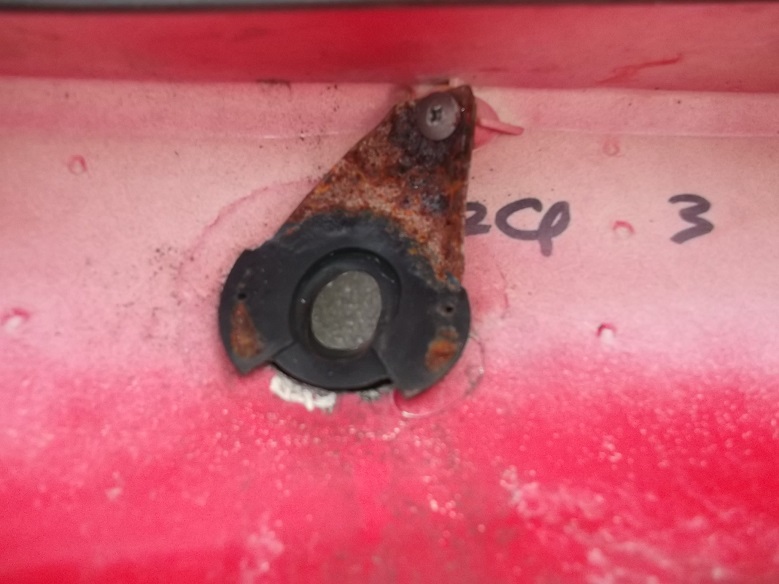

Message par bububolide le Lun 1 Avr 2013 - 10:40

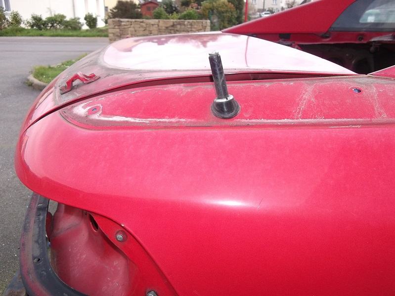

pour ce qui est des 2 ailerons d'ailes R.A.S
sauf pour le support du caoutchouc oxyder également et joint d'antenne radio HS
restauration carrosserie exterieur MR2 mk2 REV1 Caoutchouc-antenne-3d121d2

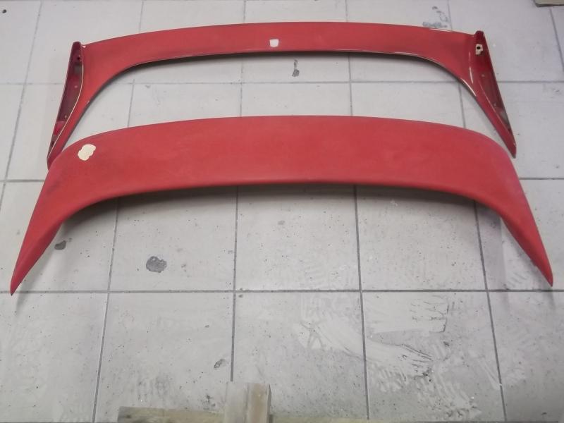

l'aileron de coffre que j'ai désolidarisé pour le préparé en peinture
voici les 2 pièces qui le compose
restauration carrosserie exterieur MR2 mk2 REV1 Aileron-inf-et-sup-3d11e0c

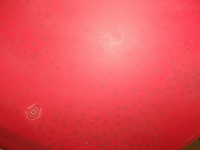

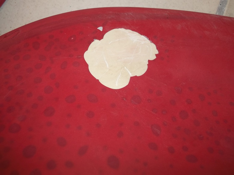

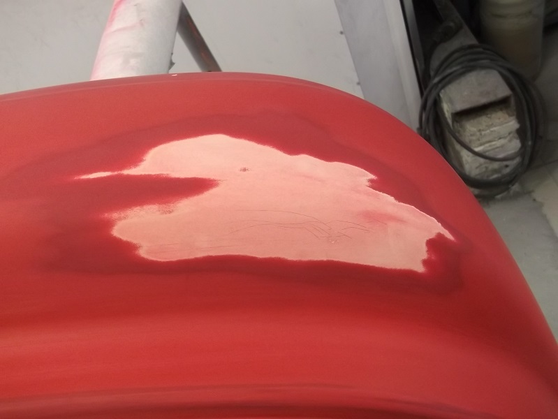

sur l'aileron supérieur , j'avais de l'osmose (eau dans le composite) d'ou les bulles apparentes :F15
restauration carrosserie exterieur MR2 mk2 REV1 Bulles-aileron-3d11ea2
j'ai eclaté une bulle au hasard et la peinture se décollé toute seule connerie
restauration carrosserie exterieur MR2 mk2 REV1 Bulle-eclatee-2--3d11f03
j'ai disqué les 2 surfaces embullées (y en a des couches de peinture !!!)
restauration carrosserie exterieur MR2 mk2 REV1 Bulles-disquer-3d11f53

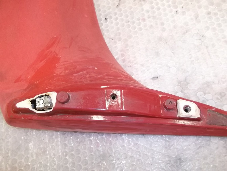

Message par bububolide le Lun 1 Avr 2013 - 10:42
pour l'osmose , je pense que l'humidité passe par la jonction entre les 2 parties en roulant
en démontant , j'ai cassé une vis comlétement oxyder et est remarqué que le composite a cette endroit etait poisseux , j'ai également passer la disqueuse
restauration carrosserie exterieur MR2 mk2 REV1 Boulon-casser-3d1206b
j'ai constaté aussi que l'insert est oxydé donc je pense que l'eau pénètre entre les 2 parties lorsque l'auto roule , passe par le filetage et avec le temps , attaque le composite :F15
restauration carrosserie exterieur MR2 mk2 REV1 Fixation-aileron-sup-3d120d4

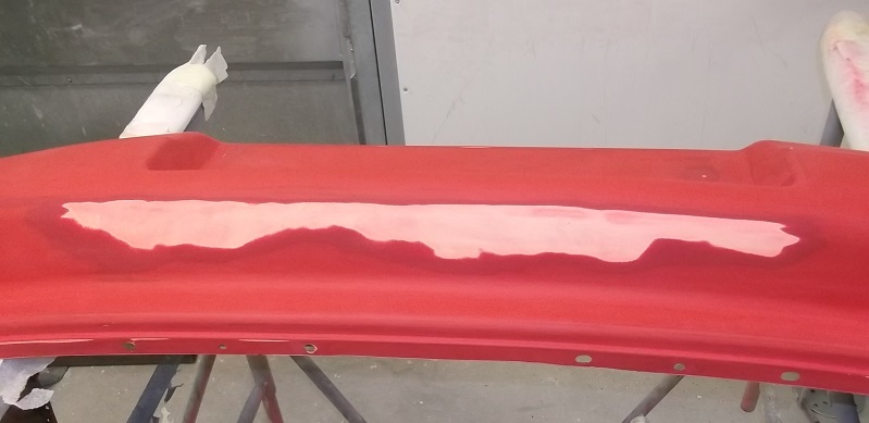

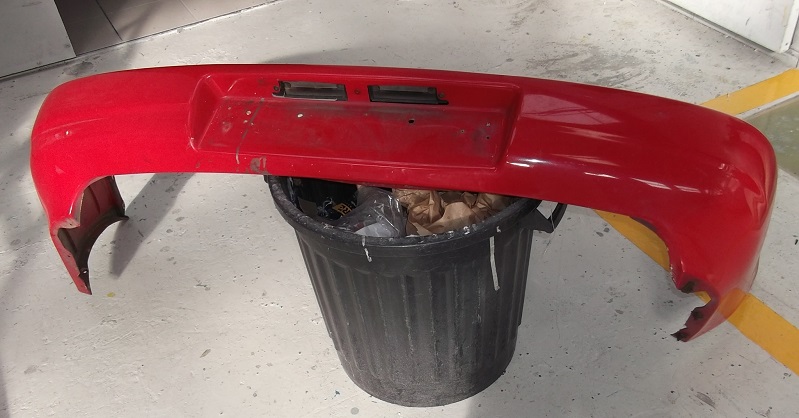

le bouclier AR
restauration carrosserie exterieur MR2 mk2 REV1 Pare-choc-ar-3d17d40

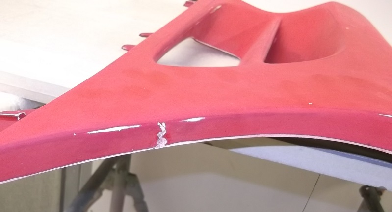

apres ponçage , voici les félures qui sont qu'exterieur Rolling Eyes
restauration carrosserie exterieur MR2 mk2 REV1 Felure-pc-ar1-3d182dd
restauration carrosserie exterieur MR2 mk2 REV1 Coin-pc-ar-3d17df9

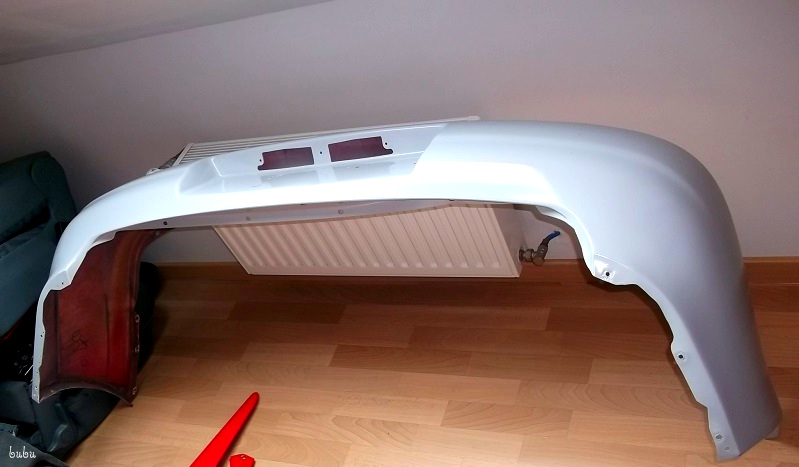

le voici après réparation et application de l'appret PU avec assouplissant ( à cause de sa flexibilité )
restauration carrosserie exterieur MR2 mk2 REV1 Mr2-pc-ar-appret-souple-4029b3a

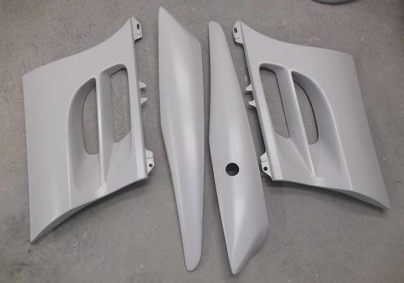

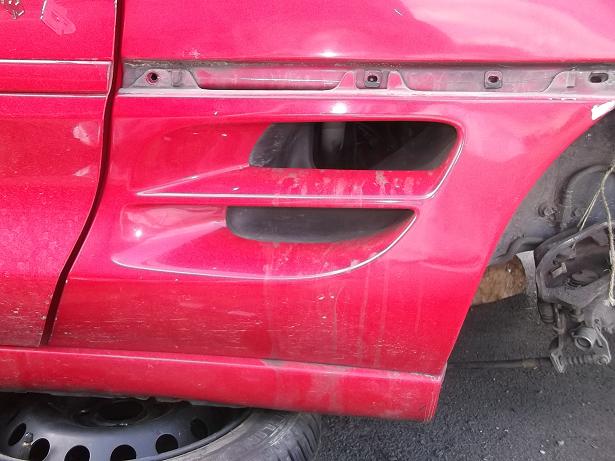

Message par bububolide le Mar 13 Aoû 2013 - 10:50

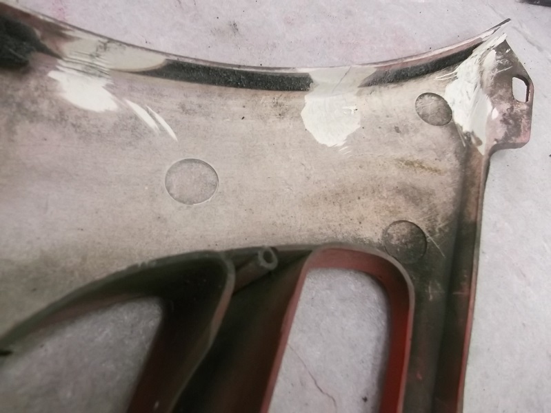

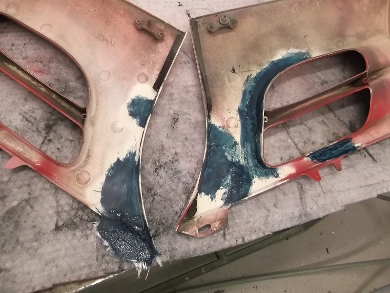

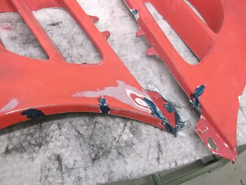

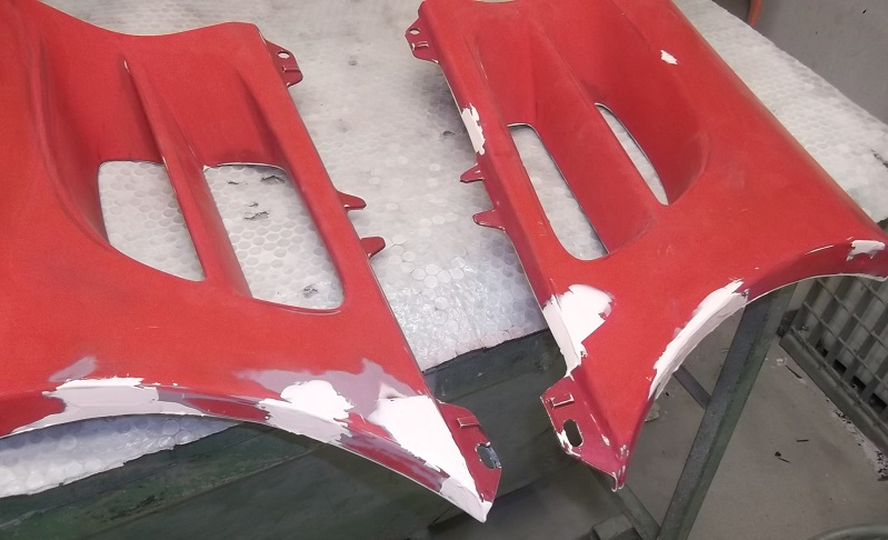

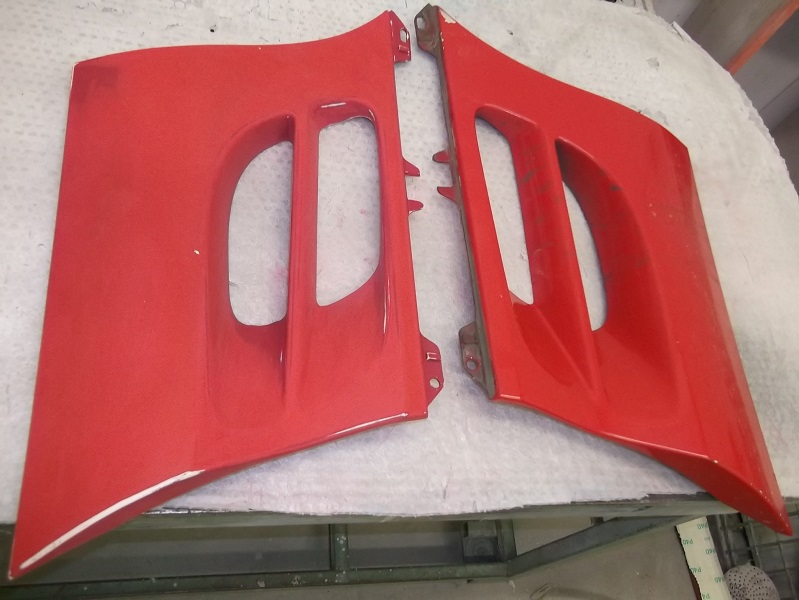

j'ai également réparé les ouies d'air au bas des ailes AR
restauration carrosserie exterieur MR2 mk2 REV1 Ouies-d-air-lat-rale1-3d18529
voici une des multiples félures
restauration carrosserie exterieur MR2 mk2 REV1 Reparation-ouie2-3d18547
face intérieur
j'ai meuler les craquelures puis sabler pour élargir le champs de réparation
restauration carrosserie exterieur MR2 mk2 REV1 Reparation-ouie3-3d18564
de la Rédux avec du tissus de verre a l'intérieur
restauration carrosserie exterieur MR2 mk2 REV1 Repar-ouie-4-3d1858c
et à l'extérieur
restauration carrosserie exterieur MR2 mk2 REV1 Repar-ouie-5-3d185be
après cuisson de la résine de collage , place au mastic époxy
restauration carrosserie exterieur MR2 mk2 REV1 Repar-ouie-6-3d18614

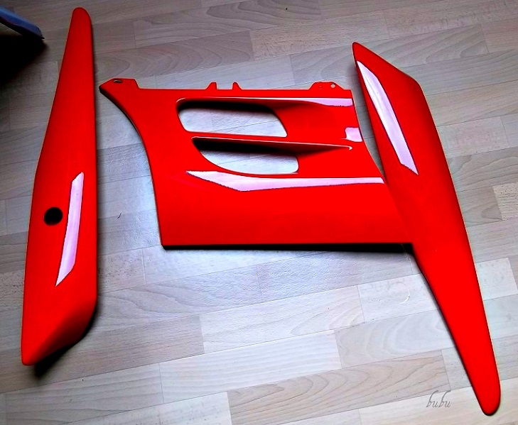

Message par bububolide le Mar 13 Aoû 2013 - 10:58
les voici recouvert d'appret epoxy
restauration carrosserie exterieur MR2 mk2 REV1 Ouies-apreter-3d8e5ad
après avoir consulté tout un tas de rouge et après essais , je me suis arreté sur 1 puis je l'ai modifié pour m'approcher le plus possible à ce que je cherche .
mes 3 essais de teinte ( sur la photo ca ne se voit pas trop mais ils sont bien différents )
restauration carrosserie exterieur MR2 mk2 REV1 Mr2-essai-rouge-4029ac0
