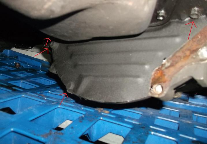

Message par bububolide Dim 7 Oct 2012 - 14:56
depose de la tole de boite
boite de vitesses MR2 SW20 REV1 Dscf4777-3883a12

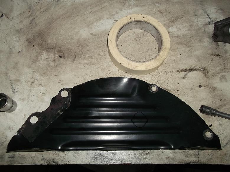

une fois deposer et decrasser
boite de vitesses MR2 SW20 REV1 Dscf4779-3883a1b

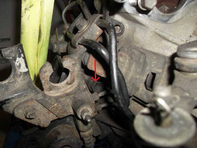

Message par bububolide Dim 7 Oct 2012 - 14:58
un des boulons de boite est coincé derriere le CYLINDRE DE BUTEE DE DEBRAYAGE
boite de vitesses MR2 SW20 REV1 Dscf4782-3883a68
donc il me faut deposer le CYLINDRE DE BUTEE DE DEBRAYAGE
que voici
boite de vitesses MR2 SW20 REV1 Dscf4783-3883add

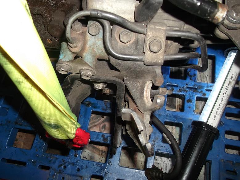

Message par bububolide Dim 7 Oct 2012 - 14:59
bon la , desoler , panne de pile sur l appareil photo

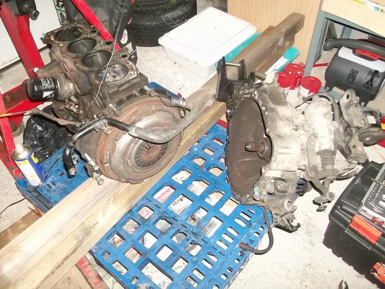

j ai donc deposer le support moteur , le cylindre puis les boulons de boite restant
et enfin la boite desolidarisée du bloc moteur , les nouvelles piles sont arrivées

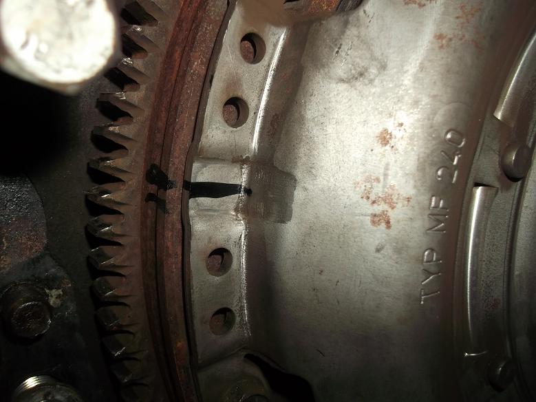

Message par bububolide Dim 7 Oct 2012 - 15:00
j ai reperé l emplacement volant moteur / plateau de fermeture d embrayage
boite de vitesses MR2 SW20 REV1 Dscf4785-3883b89

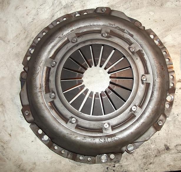

le plateau SACHS
boite de vitesses MR2 SW20 REV1 Dscf4788-3883bca

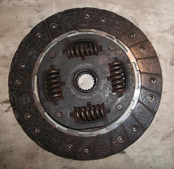

le disque SACHS
boite de vitesses MR2 SW20 REV1 Dscf4789-3883bdf
